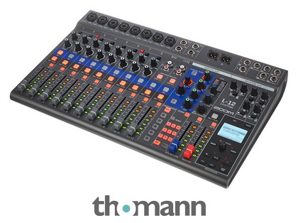

Also ich hatte ein ähnliches Problem und hatte anfangs das Zoom LifeTrak L8 in Verwendung. jetzt bin ich beim L12 und kann nur das beste darüber schreiben. Ein Mischpult wo du auch ohne DAW spielen kannst aber auch ein Mehrspurrecorder und natürlich auch ein Audiointerface. Die Qualität ist herausragend und vor allem zu einen sehr gutem Preis.
Technische Daten kannst du hier lesen
Sollte das nicht reichen dann gibt es noch das L20.
Ich kann es nur empfehlen.
LG Hans Martin
Das hatte ich mir auch schon mal angeschaut, aber wenn ich das richtig sehe, hat es ja nur zwei Stereo-Eingänge, was ich halt ziemlich wenig finde. Aktuell wüsste ich ja nur das Mikrofon als Mono-Gerät. Auch wenn ich die Mischpulte mit Display tendenziell immer etwas interessanter finde, als ohne oder nur LED-Ziffernanzeige.
Es hat zwei Stereo Line Eingängen 9/10 und 11/12 und 8 XLR und Klinke.
Meine Akustikgitarren nehme ich mit zwei Rode in stereo über zwei XLR auf und an einem Line ist ein Kawai angeschlossen. ansonsten verwende ich XLR oder Klinke. war auch der Grund warum ich von L8 auf L12 umgestiegen bin. Also fehlen mir mehr Line Eingänge nicht wirklich. Worauf man aber beim Zoom achten muss ist das bei Verwendung als Audiointerface einer der beiden Lineeingänge als USB Audio Return verwendet wird und nur ein Line Eingang zur Verfügung steht. Als Mixer oder Recorder hat man aber zwei Line Eingänge.
Du kannst aber sehr gut auch ohne DAW arbeiten da es eine sehr gute Effektsektion hat und auch einen Kompressor der individuell für jeden Kanal regelbar ist. Auch nehme ich da manches auf und spiele die Kanäle erst später in die DAW.
