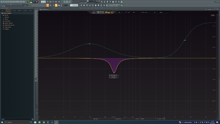

@Joost Meinst du in etwa so? (Ich habe vorher noch nie mit M/S gearbeitet)
Die Höhen in dem Bereich tun bei dem Stück doch nicht weh und sie fügen dem Stück wesentlich mehr Räumlichkeit hinzu und ich höre bei der Aufnahme auch kein Rauschen...
Ich fand vor allem die Flöten fast zu laut und mit zu viel Dynamik, Expression und Vibrato. Du schlägst vor, die Höhen und oberen Mitten noch stärker zu betonen.
Bei Wechseln von Moll in Dur Tonarten geht es doch auch darum, Gefühle zu kanalisieren, um z.B. einen traurigen Part in Wohlgefallen auflösen zu können. Auf mich wirkt das chaotisch.
Eigentlich gibt es keinen Tonartwechsel in dem Stück. Das komplette Stück ist in Gis-Moll, bis auf die freitonale Stelle und einige tonleiterfremde Akkorde. Auf mich wirkt das erste Drittel wild und verspielt, chaotisch hört sich anders an, finde ich.
Ich danke dir für deine schnelle Antwort!

Zunächst einmal ist es interessant zu sehen, wie ausgiebig und nachhaltig sich die Community mit dem Stück befasst und letztlich jeden Schritt fast live mitverfolgen kann. Ich persönlich finde das Stück interessant, obschon ein wenig ungewöhnlich zu hören. Es ist für mich persönlich vergleichbar mit einem Besuch in einem Museum für Moderne Kunst. Ich gehe da rein, sehe die Ausstellungsstücke, erkenne vielleicht auch die ursprünglichen Gegenstände und habe trotzdem oder gerade deshalb hin und wieder Probleme damit, dann die Aussage des ausgestellten Kunststücks zu verstehen. Ich weiß, was Joost mit "Tonartwechseln" meint, diese klingen für mich insgesamt eher (bis dato) "ungehört" bzw. ungewöhnlich, da meine Hörgewohnheiten vielleicht über die Jahre ein wenig "einfacher" wurden. Gleichzeitig verstehe ich, dass Du einen sehr großen Rahmen für die Grundtonart Gis-Moll gewählt hast, in welchem sich alles bewegt. Wie gesagt, interessante Idee. Vor meinem Inneren Auge habe ich den Song als Soundtrack für Performance-Kunst.
Reaktionen: Seratos
  • #74
Die 300 Hz Absenkung bitte enger, also mit hohem Q Wert machen, damit der Frequenzbereich der Absenkung kleiner ist
Bezüglich der M/S Settings im FabFilter 3 kann ich nichts sagen, da ich mit Version 4 arbeite. Dort rufe ich auf dem EQ Punkt das Kontextmenü per rechter Maustaste auf und dort kann man dann die Stereo Settings, z.b auch Seite oder Mitte setzen
Beim HighShelf sind die Resonanzfrequenzen der Flöten eigentlich schon außerhalb des angehobenen Bereichs. Durch den HighCut entfernst Du aber einen wichtigen Teil der Räumlichkeit. Sollten dann tatsächlich Peaks der Flöte auftauchen, sollte man diese eher separat absenken. Im FF 4 Pro geht das dann z. B. über die Spektralbearbeitungs Settings

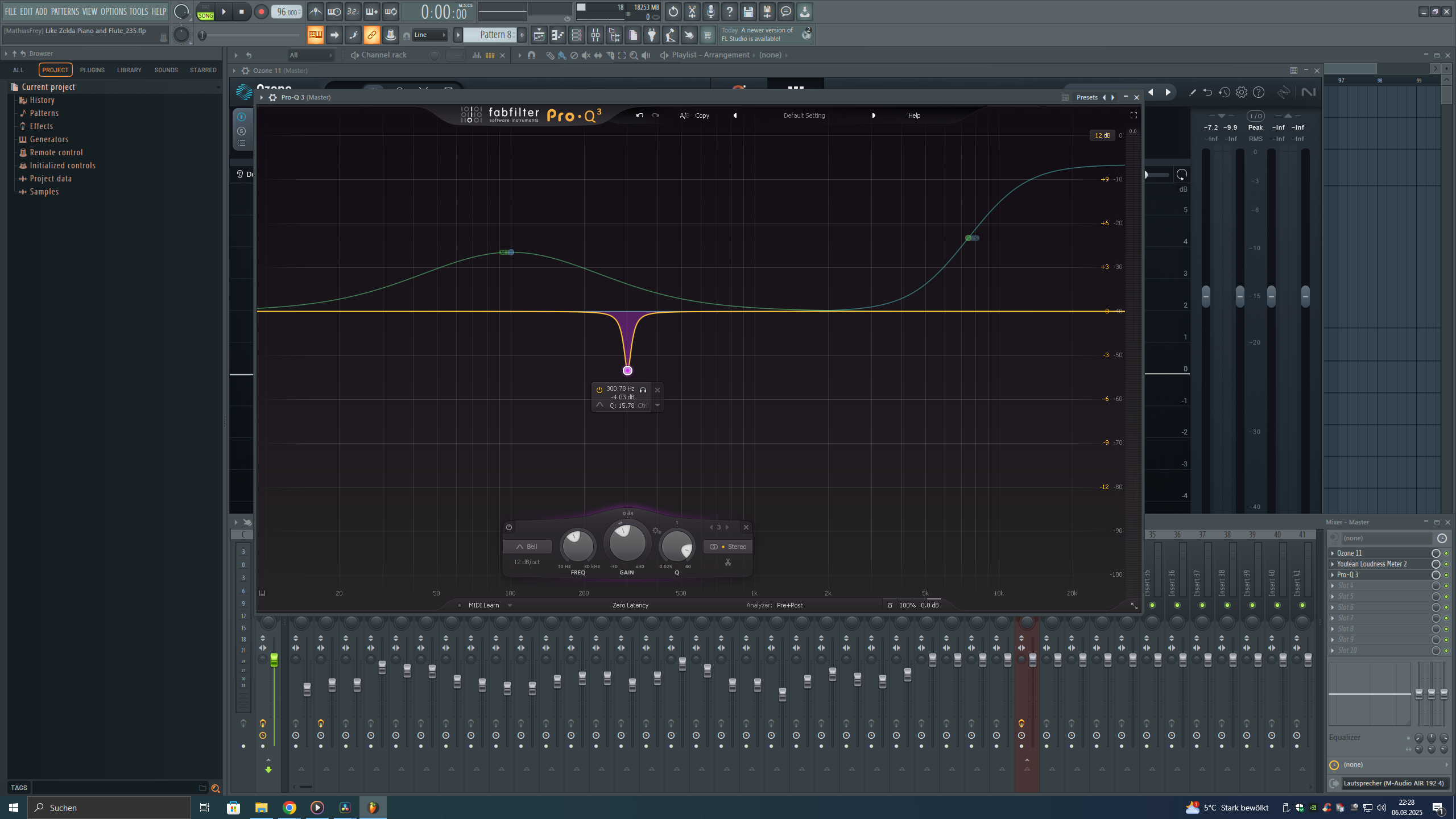

Diese Absenkung ist in Stereo, das Highshelf ist auf "side" und die 100 Hz auf "mid". Dachte, du erkennst das an den Markierungen und unten im Bild.

Ist es so eng genug?
  • #78
