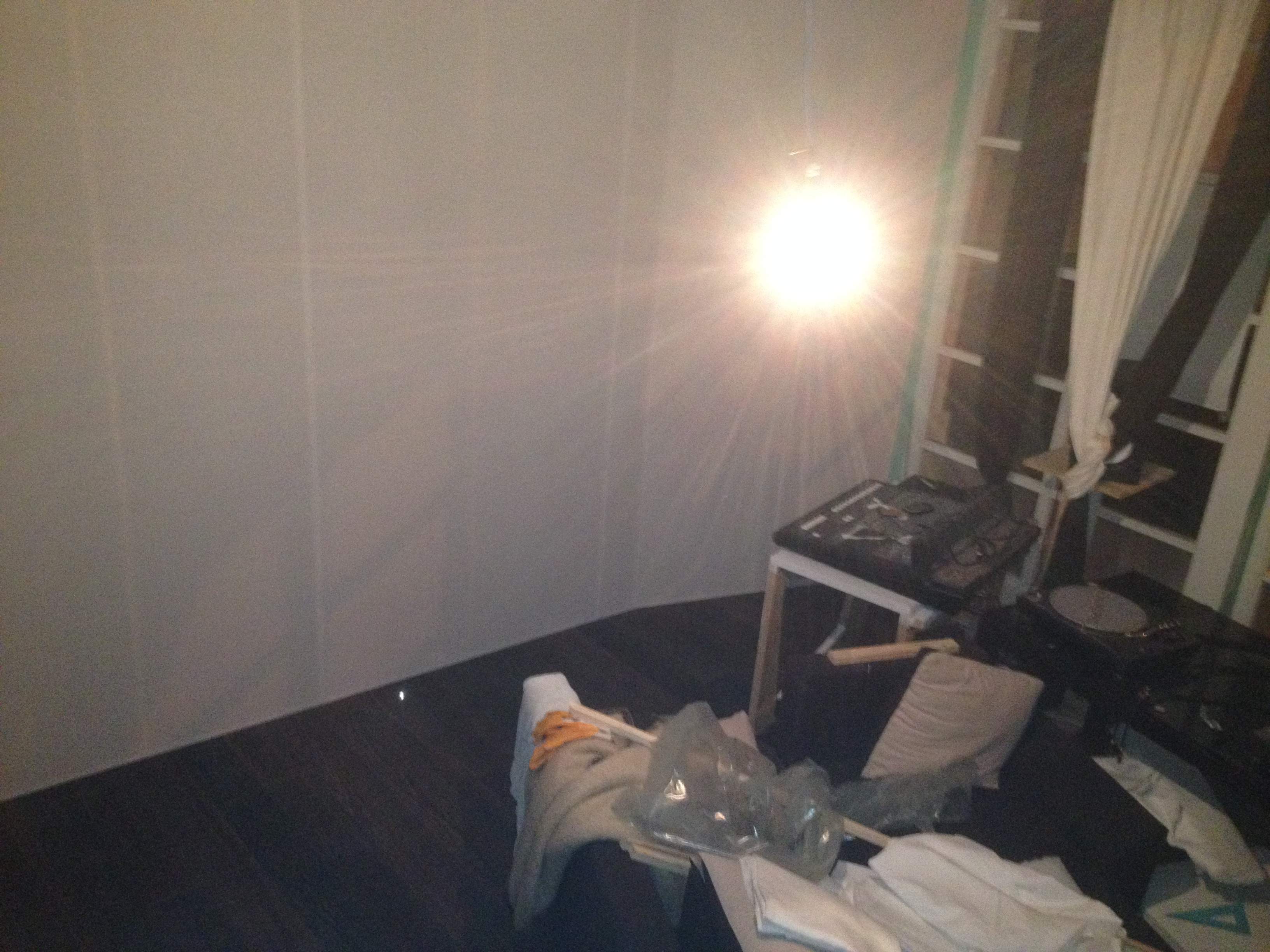

Achja, hier IKEA Stoff für 2€ pro laufender Meter. Cremeweiss.
Nicht das beste Bild, aber man sieht noch klar durch, was "darunter" steckt.
2 Euro ist ein vernünftiger Preis. Wenn der Stoff noch akustisch transparent ist, dann passt das. :)
vorher IKEA-Family karte besorgen. Es gibt damit auf alle Stoffe 1€/m rabatt.
