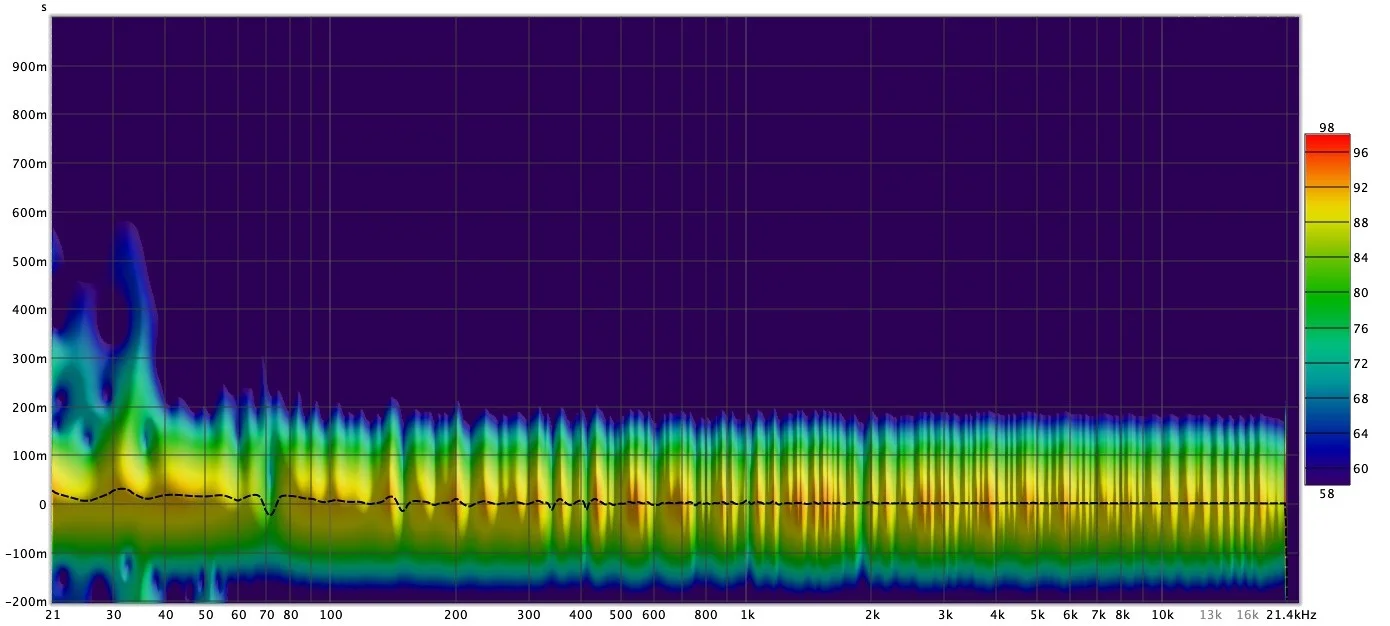

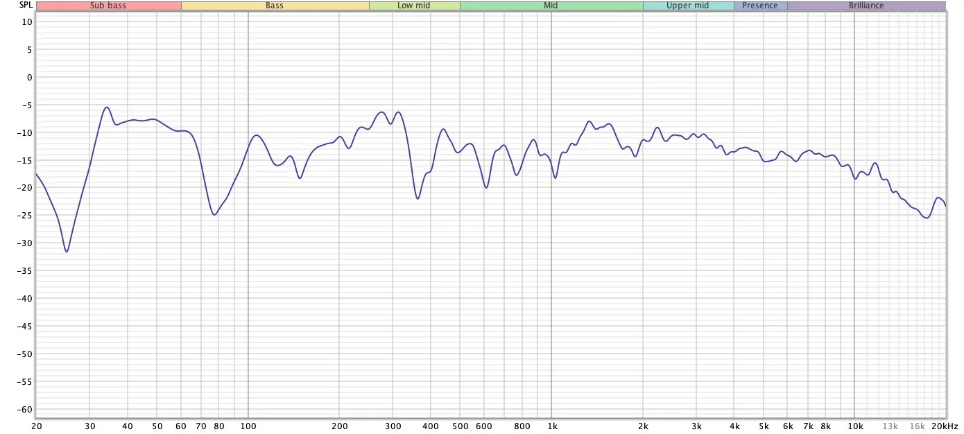

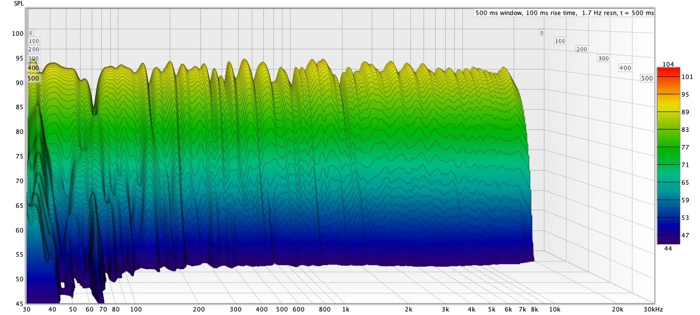

Hier die Messkurve vorher nachher:
Reaktionen: bartman4ever, Gast92251, schoeni und 4 andere

Nun musst Du nur noch das Sbir bei 72 Hz bekämpfen: Das könnte von der Seite oder vom Boden kommen... Aber interessant, dass Du nun mit Sub in 10 db Range kommst. Vorher waren es ja eher 15 bis 20 db Range. Hast Du auch noch akustische Maßnahmen durchgeführt nebenbei oder wird das alles nun gerade gebogen durch einen DSP?
Ja, das mit den 72Hz muss ich noch in Angriff nehmen. Leider kommt dieses Senke von drei verschiedenen Moden und ist bei der Abhörposition fast unmöglich, wegzubekommen. Hab jetzt mal mit Lukas von GIK Acoustic geschrieben. Er meinte auch, ich müsste da sehr viel Aufwand betreiben. Das ganze ist ja nicht ein eigener Raum, den ich zukleistern kann, sondern ist in meinem Wohnzimmer integriert. Ich habe schon eine Akustikdecke und verschiedenste Absorber (auch VPRs) im Einsatz, leider geht mir jetzt der Platz bald aus, um noch mehr Paneele aufzuhängen. Der Nachhall ist aber ziemlich gut.
Ich hab zwischen den zwei Messungen noch zwei VPR's verbaut. Aber die DSP des Woofers macht schon ziemlich viel. Man sieht es am besten, wenn man das Häckchen von der automatischen Angleichung kurz wegnimmt. So sieht man die tatsächlich Messkurve. Ist schon ziemlich gut, was Neumann da gezaubert hat.

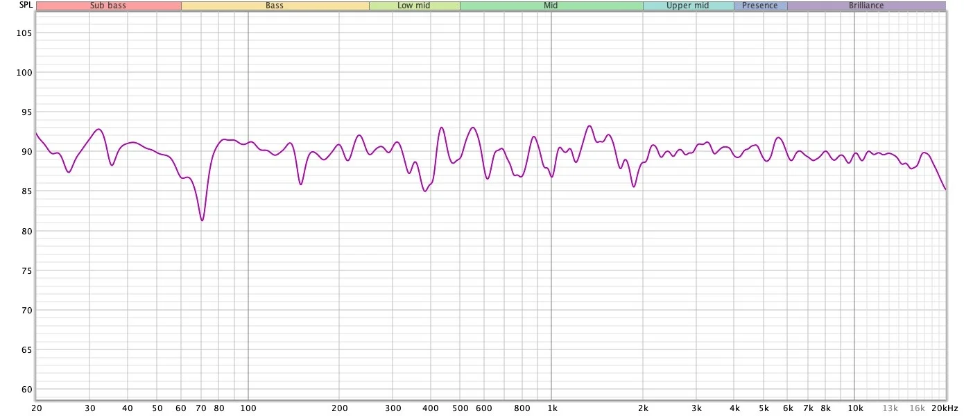

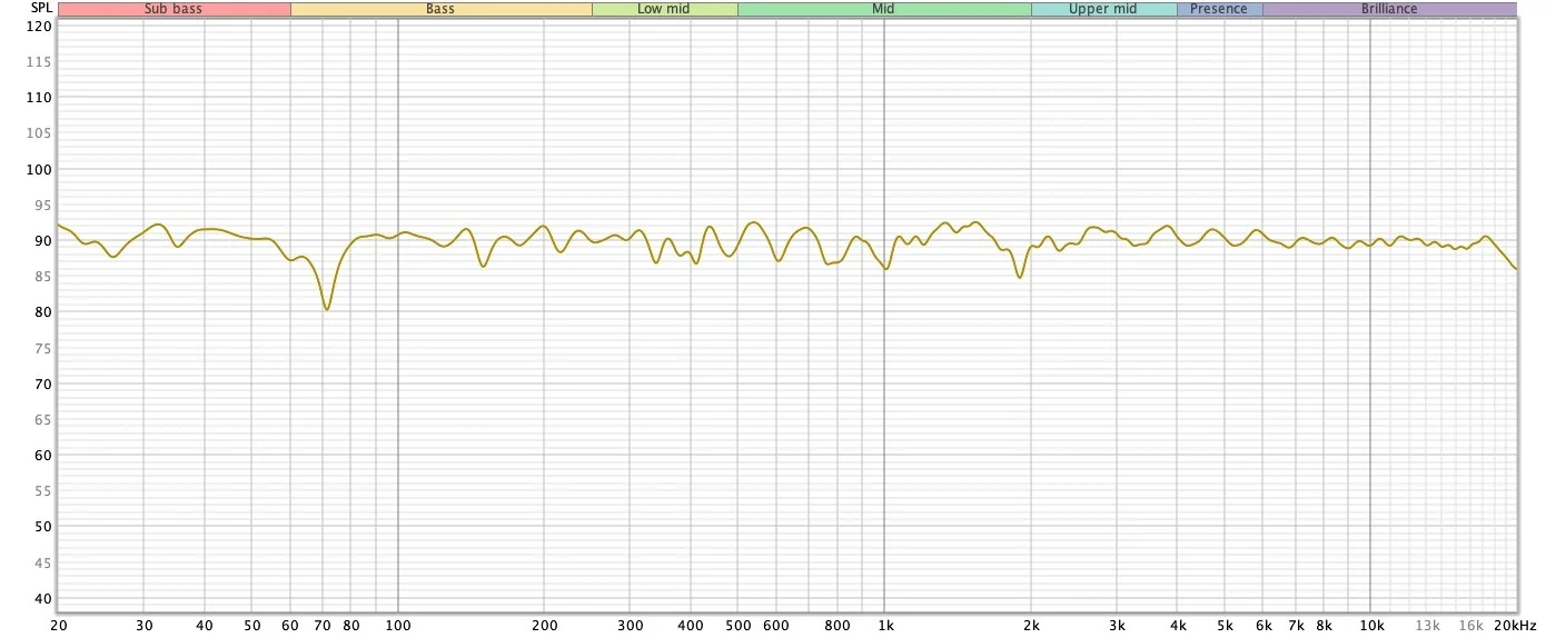

Kurzes Feedback zum Softwareupdate 1.1.0.158 für Mac
Da die Jungs von Neumann mit den Updates hoffentlich so weiter machen, habe ich mir jetzt doch das MA 1 gekauft. Hab wiederum bei der Hörzone einen super Preis bekommen. Kleine Werbung für den Reinhard.
Ich hatte einige Probleme mit der Software, gerade was das auffinden des KH 750 im Netzwerk ist und auch etwas was die Bedienung anbelangt. Hab dann einfach Neumann, per Facebook kontaktiert. Die Jungs sind sehr schnell mit ihrem Support und es wurde auch auf meine Probleme eingegangen. Auch ein paar Wünsche für zukünftige Updates hatte ich anbringen können. Wirklich Top Support von Neumann, dass hätte ich nicht gedacht, bei so einer großen Firma.
Laut Neumann wurden die Zielkurven aus den aufgenommenen Raummessungen noch etwas optimiert. Auch zu meiner Grundfrage, O300 vs KH 310 meinten sie: „Phasenmäßig führt das nicht zu einem perfekten Ergebnis, wie mit den KH310, aber es sollte auch phasenmäßig deutlich besser sein, als ohne das Alignment“
Der Messvorgang verlief wieder problemlos und sehr Akkurat. Auch die Anpassung der Kurve ist jetzt etwas einfacher gelöst (man kann die Auswirkungen der Filter gleich sehen, wenn man nach Eingabe der Werte, Enter drückt)
Gefühlt und auch Messtechnisch, ist die Kurve noch etwas flacher geworden. Hörtechnisch klingt das ganze jetzt schon ziemlich gut. Mir kommt auch vor, dass die Tiefenstaffelung noch etwas besser abgebildet wird (Phasenkorrektur vielleicht besser?)
Bin Momentan sehr zufrieden mit der Abhöre und freu mich auf weitere Updates und neue Produkte mit DSP. Eine KH 310 bzw KH 420 mit DSP, das wäre schon was feines.
Hier die Bilder zur aktuellen Lage:

Deine Kurve ist ja vorbildlich
