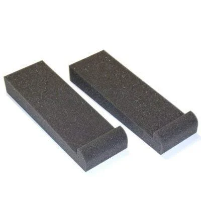

Du stellst doch nicht den erhöhten Lautsprecher gerade auf, der muss doch auch ca 15 Grad nach unten geneigt sein, so daß der Abstand HT/TT zum Ohr gleich bleibt. Dafür gibt es die angewinkelten Isolation Wedges. (Vielleicht sinds sogar nur 5-10 Grad).
Reaktionen: Lümmel im Getümmel
