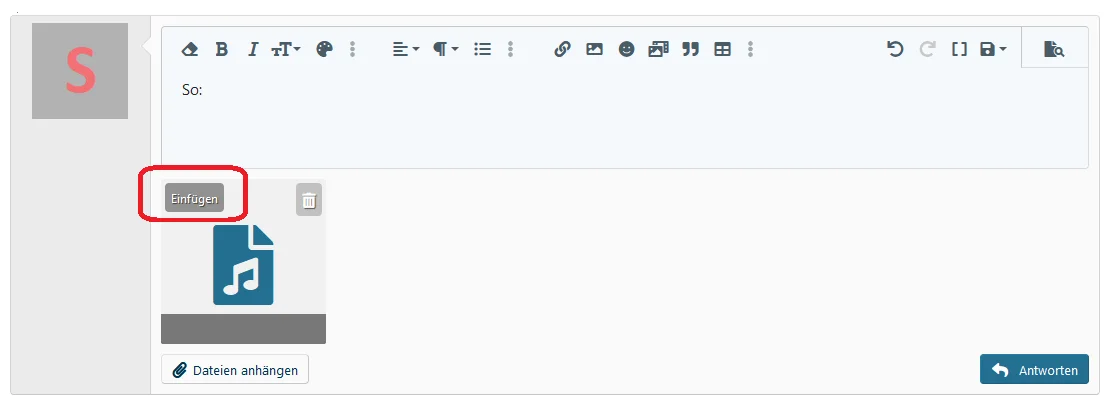

P.S.: wie bekommt ihr die Songs denn immer so schön in eure Posts eingebettet?
Reaktionen: SteinHal und DerHoschi
Einfügen drücken. Siehe Bild
