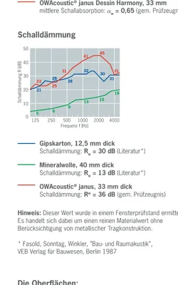

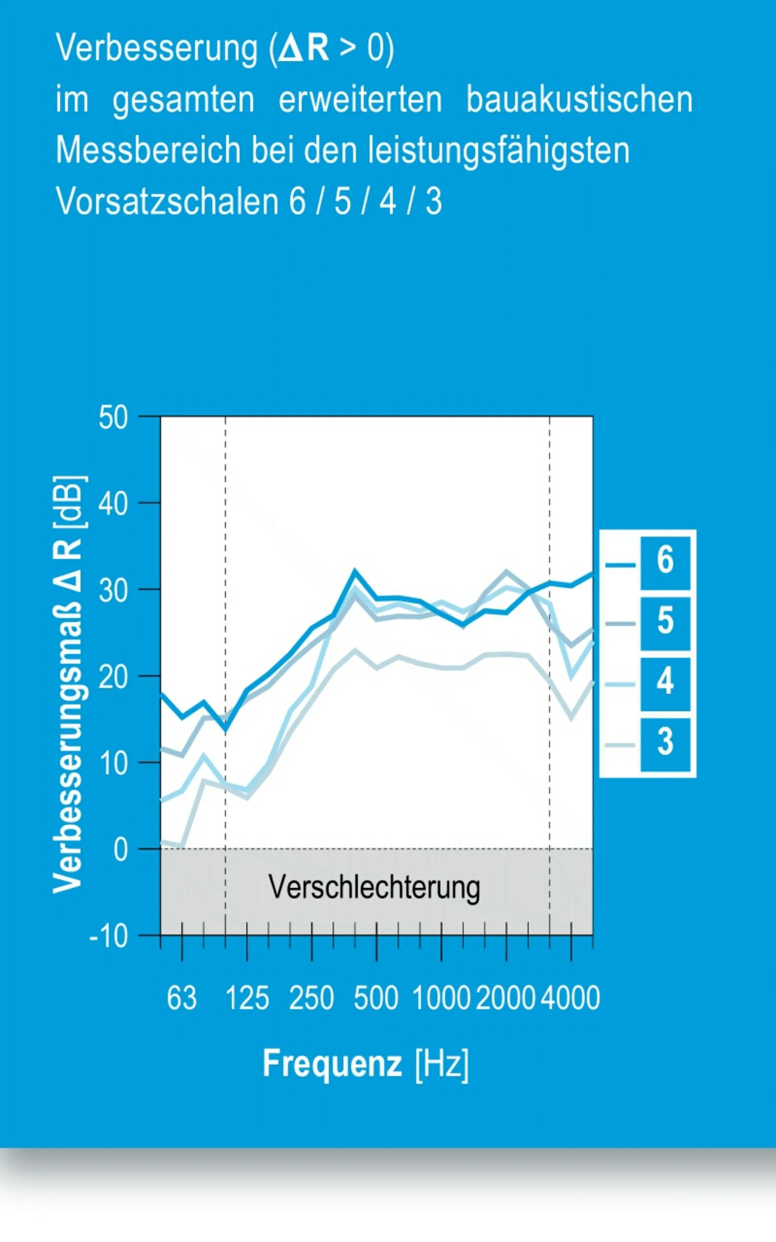

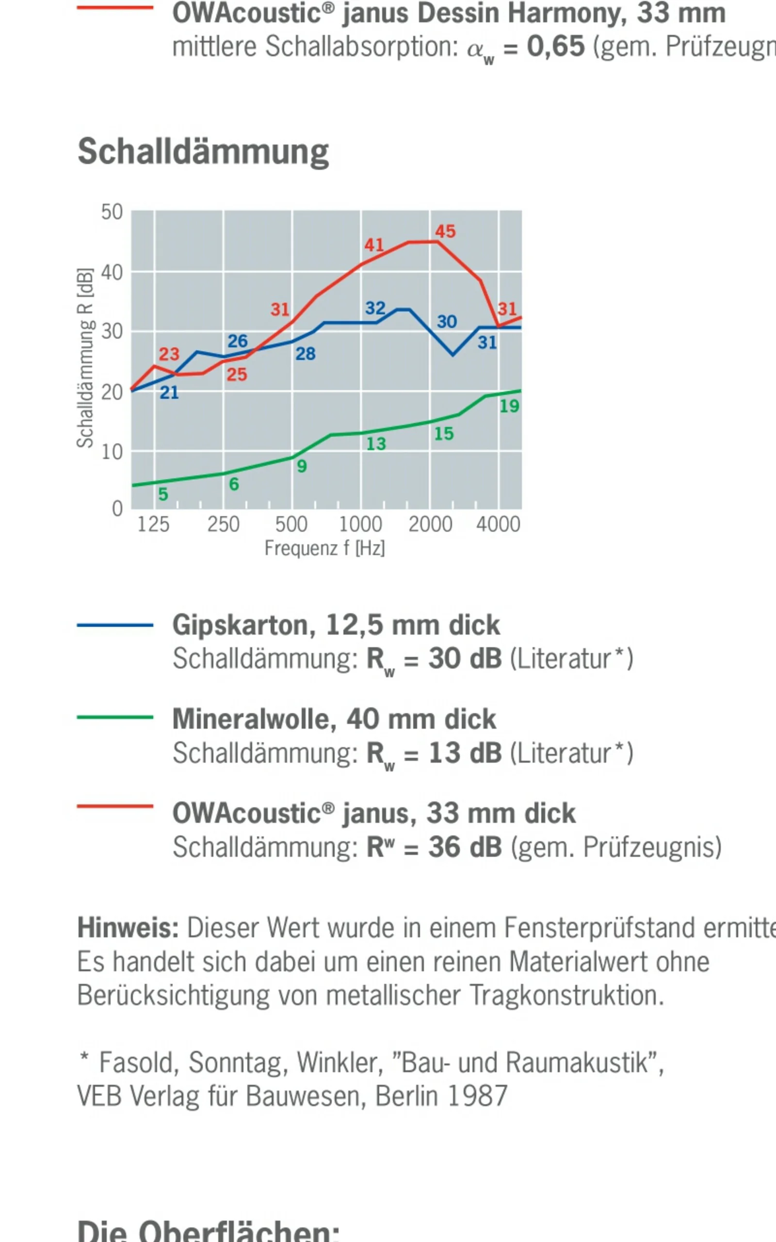

Was mir auf dem ersten Blick viel interessanter erscheint ist die Frage mit der OWA Janus Platten im Bezug auf die Dämmung.
Ich habe schon einiges am Erfahrung im Sachen RiR und Dämmung in Innenräumen. Daher ist für mich Problematik mit der Ausführung/Erstellung eher zweitrangig.
MfG,
Marius
hier habe ich noch zum Veranschaulichung meiner Frage/Problematik
zum Vergleich zwei Diagramme im Bezug auf Frequenz beigefügt für Knauf Vorsatzschallen und OWA Janus MF Platte.

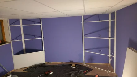

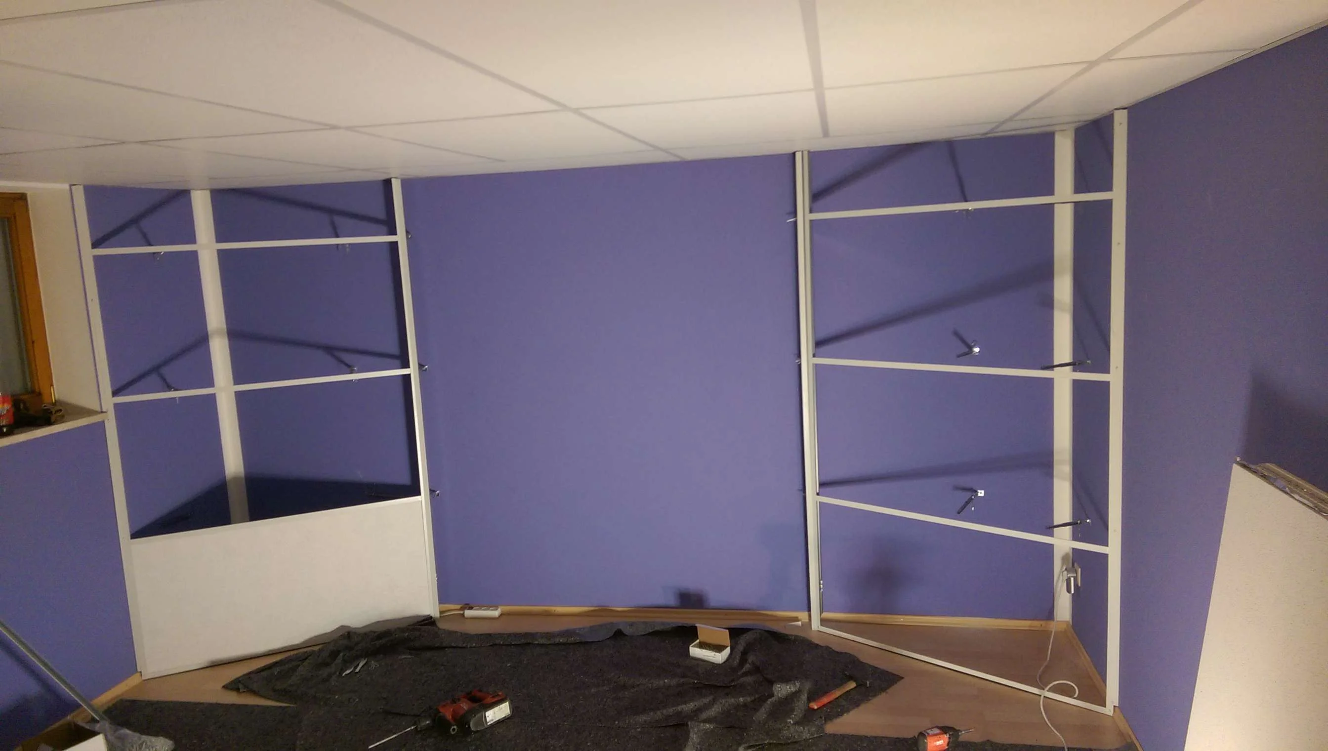

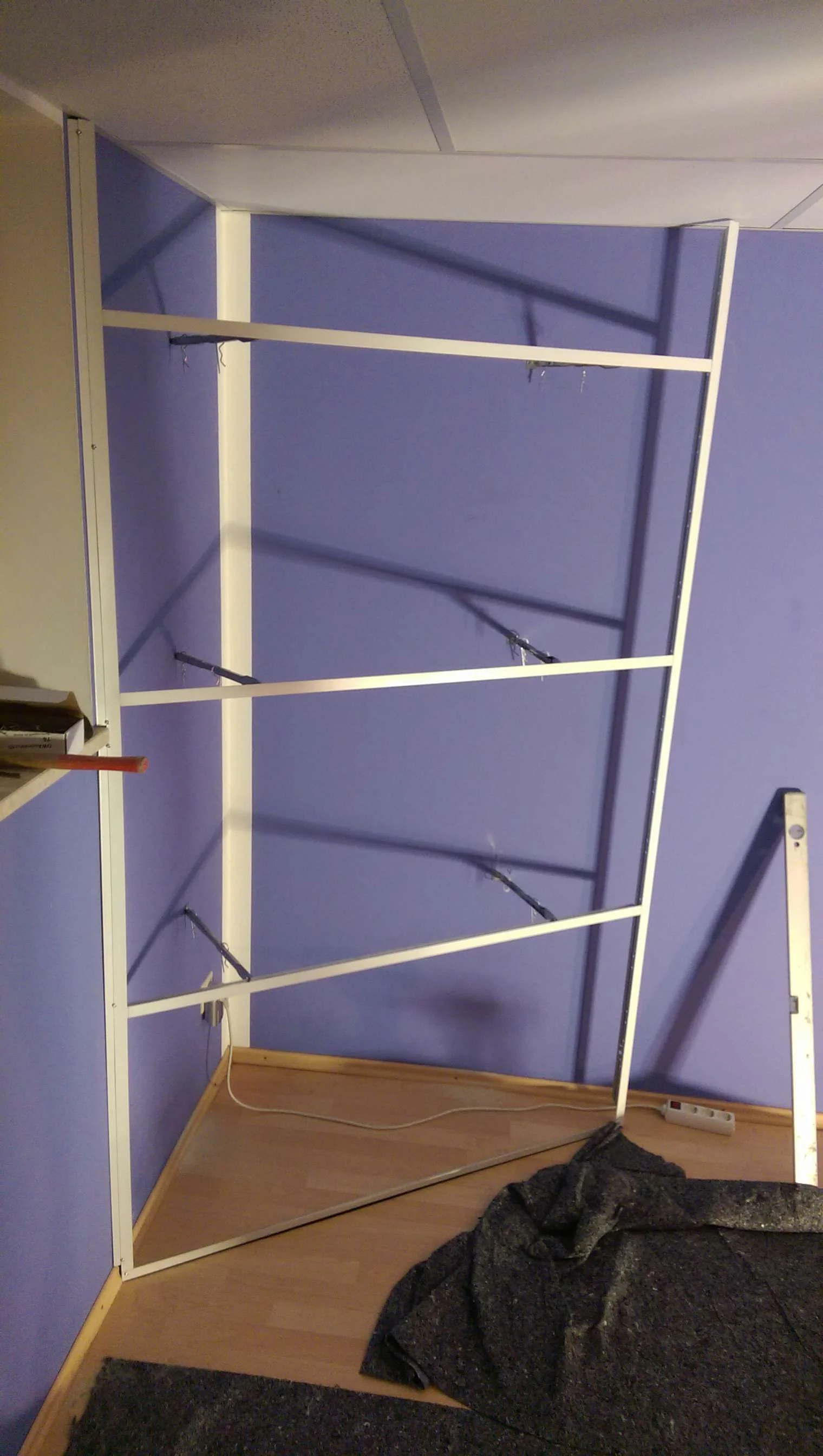

Hier habe ich noch zus. Paar Bilder mit dem Systemaufbau im schwierigen Stellen beigefügt.
ein elegante und flexible integration von Bassfalen im allen relevanten Ecken stellt kein techn. Aufwand und Problem mehr dar.

Hallo
ange****t wäre ich unter anderen Umständen ;)
xCapt hat es auf jeden Fall besser formuliert:
https://recording.de/Community/Forum/Recording_und_Studiotechnik/Raumakustik_und_Dämmung/195720/Post_2219558.html
Ich kenne diese Platten (deine Bilder) vom Bau.
Diese dienen aber in erster Linie um den Nachhall zu dämpfen.
Schallschutz ist da keiner gegeben.
Und auch hier (dein Vorhaben) wird dir keiner was sagen können.
Schallschutz (ich meine richtige RiR Konstruktionen wo der Schall bis 20Hz runter gedämmt werden soll) ist so enorm komplex das man so etwas nur vor Ort mit allen Details usw. wirklich beurteilen kann.
zB. möge ich raus lesen, dass du den Boden nicht dämmen (entkoppeln) kannst.
wenn nun die Möglichkeit herrscht, dass der Schall sich dann über den Boden weiter leitet,
was nützt dir jedes einzelne Kommentar von jemanden der da mal was damit gemacht hat?
Nur weil es bei einem als Vorsatzschale etwas gebracht hat, muß es noch lange nicht bei dir reichen.
da kommen soviele Parameter mit hinzu, dass es ein einfaches Lottospiel wird....
das wäre mir einfach zu riskant, so einen Aufwand treiben und am Ende kommt noch zuviel
Lärm durch ....

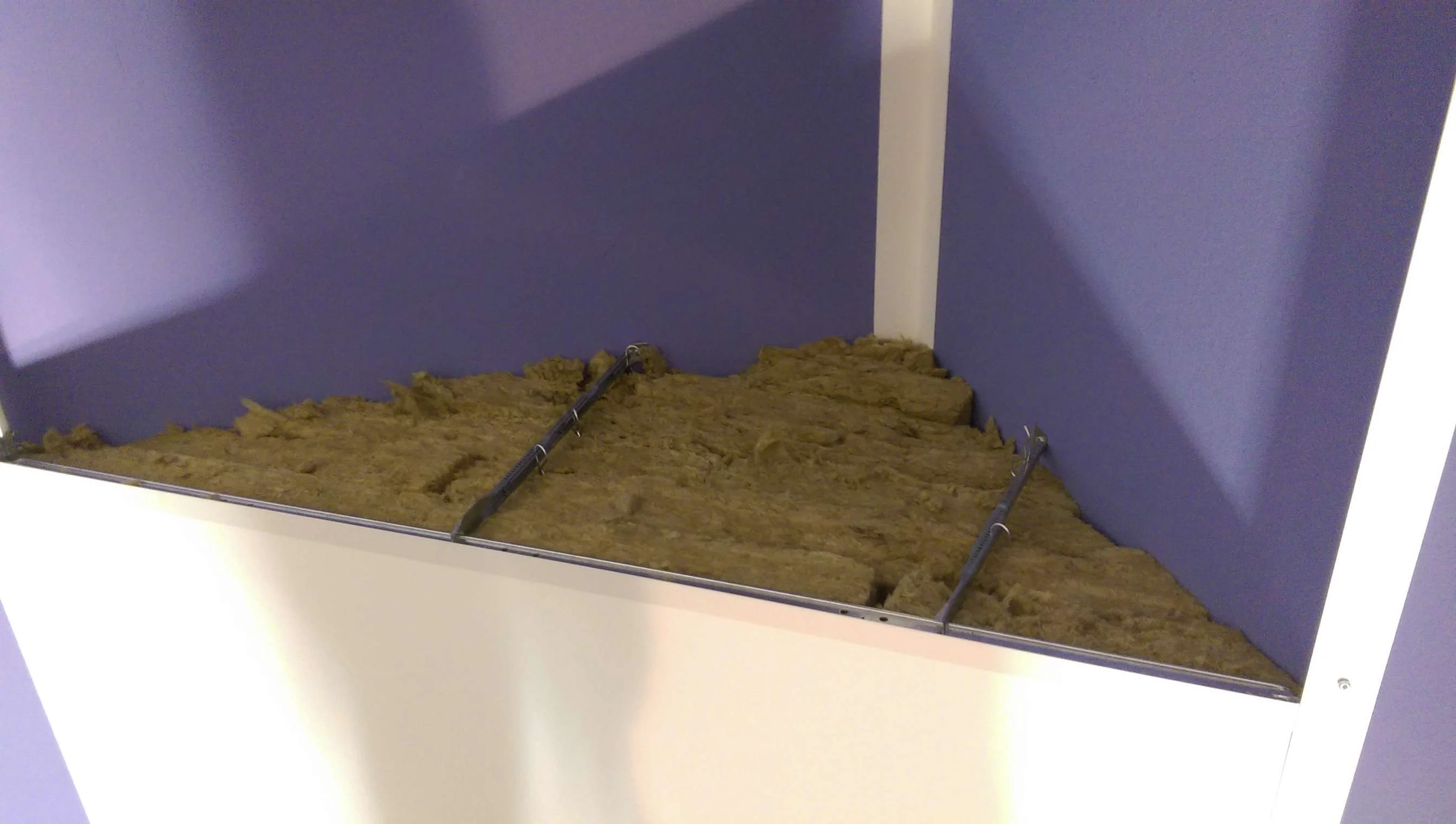

Vielen Dank für den Antwort.
anbei paar Bilder von Erstellung der Bassfallen.
Alle Randabschlüsse wurden mit komprimierten Bänder abgedichtet.
Übrigens vielen Dank für sehr informative Forum.
LG, Marius.

Hallo
Mit was beplankst du die Bassfallen ?
Es erscheint mir so als willst du die ganze Bassfalle schallhart
beplanken.
Also ohne Schlitze oder Spalten .
lg Bert
die beiden BF sind mit 15mm MF Platten verkleidet, abwechselnd mit glatte und gelochte Oberfläche,
tatsächlich ohne Spalten und Schlitze. Wollte erst komplett mit MF versuchen.
LG, Marius.
Hallo
Ok wenn gelochte dabei sind....
Der Schall muss ja in die Wolle können.
Vollständig beplanken ohne lochplatten usw.... würde die Bassfalle
wirkungslos machen.
lg Bert

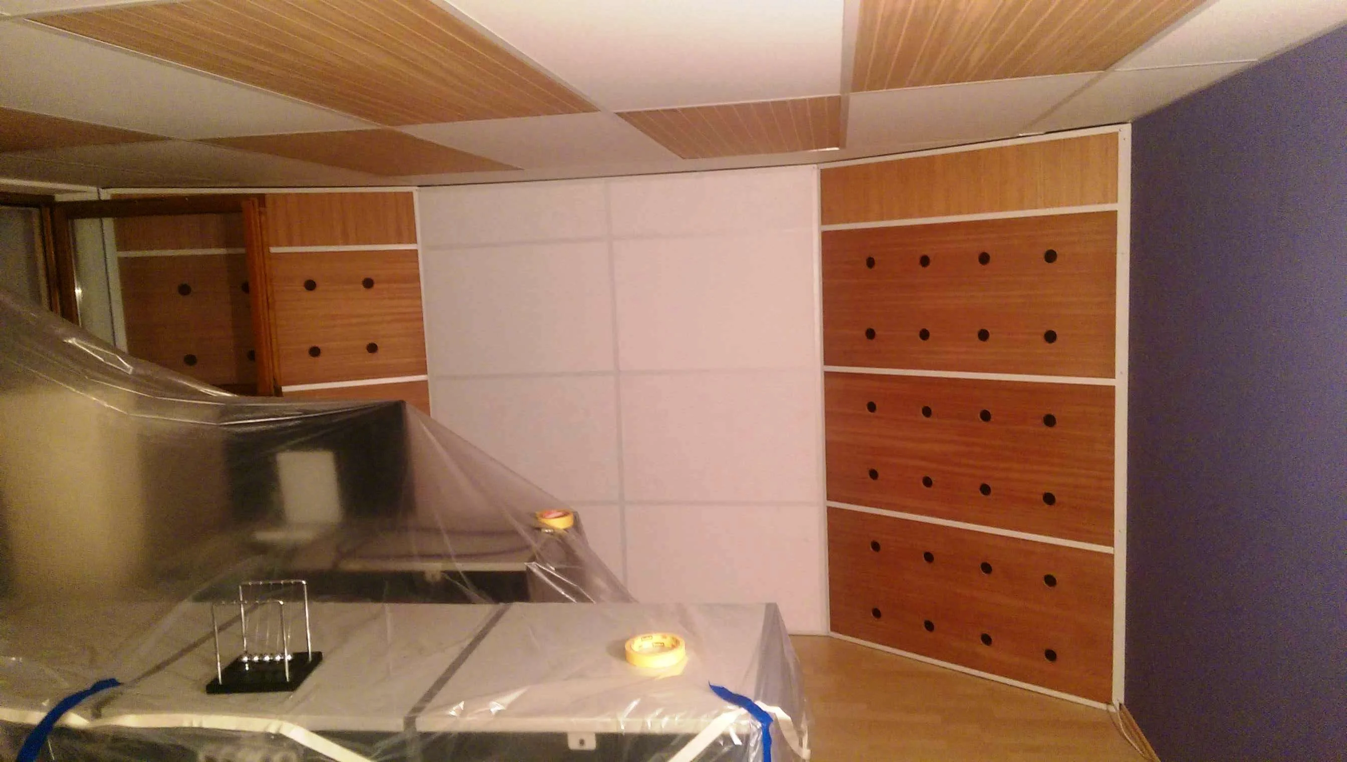

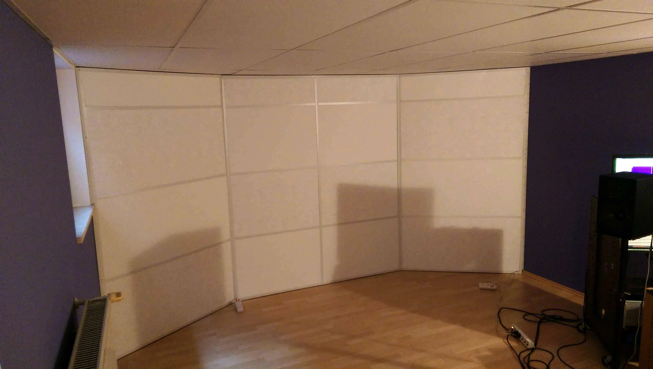

hier mal wieder paar Bilder von meinen Versuchen mit MF Platten .
1. Bild nach eine vollständige Beplankung mit MF Platten mit glatte und gelochte (Sternbild) Oberfläche. Es ist ein sehr kurze Nachhall ab 180ms bis 300ms entstanden.
2. Bild mit Sperrholzplatten. Nachhall ab 275 ms bis 400ms.
LG, Marius

Hallo
hm, also so wie du das jetzt hier zeigst wird das ganze sehr schwer nachvollziehbar.
Weil man nicht weiß wo du wieviel Material angebracht hast.
Auch keine vorher/nachher Messungen gezeigt hast.
Im Prinzip kann man jetzt nur sehen was du Teils fertig hast, aber ob es notwenidg war/ist
oder warum, kann man nicht erkennen.
Du hast im Prinzip die beiden verschiedenen Varianten probiert, sehe ich das richtig?
Da wären nun die Messdateien echt gut gewesen.
Weil deine Angaben zu den Nachhallzeiten sehr relativ sind.
Auch der Frequenzgang sollte bei so einem Aufwand (was aus den Bildern zu erkennen ist)
sehr deutliche Veränderungen zeigen.
Magst du vielleicht noch eine Skizze nachreichen und darin genau beschreiben was, wo und wieviel angebracht wurde.
Damit etwas durchblick gegeben ist.
lg Bert

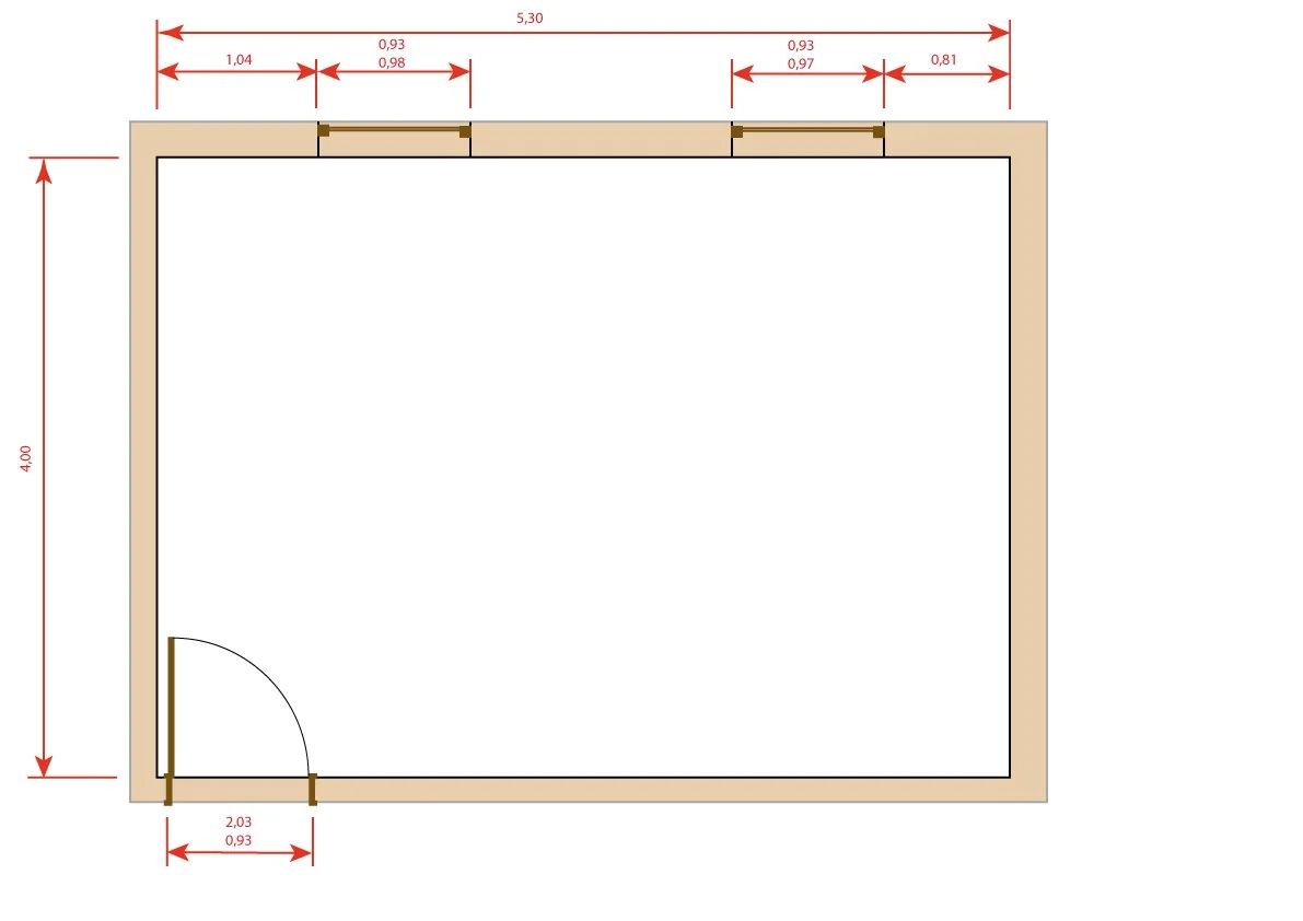

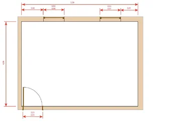

ja kann ich machen, der Studiorechner ist nicht an meinem Netzwerk angeschlossen und deswegen muss ich die Messdateien erst auf einen Stick kopieren und erst dann hochladen. Ich benutze 2 Abhörmonitore 1030 mit Subwoffer 7060 von Genelec und zurzeit kämpfe mich durch um eine richtige Aufstellung im Raum zu finden :)
Es macht mir nebenbei auch Spass und wenn's jemandem im Zukunft meine MF-Platten Orgie auch etwas nutzten wird ist auch schön.
Mir ist nicht der LEDE Prinzip wichtig.
Der Raum wird als ein Studio und Proberaum genutzt.
Vorerst Zeichnung mit Grundriss liegt bei.
LG, Marius.
