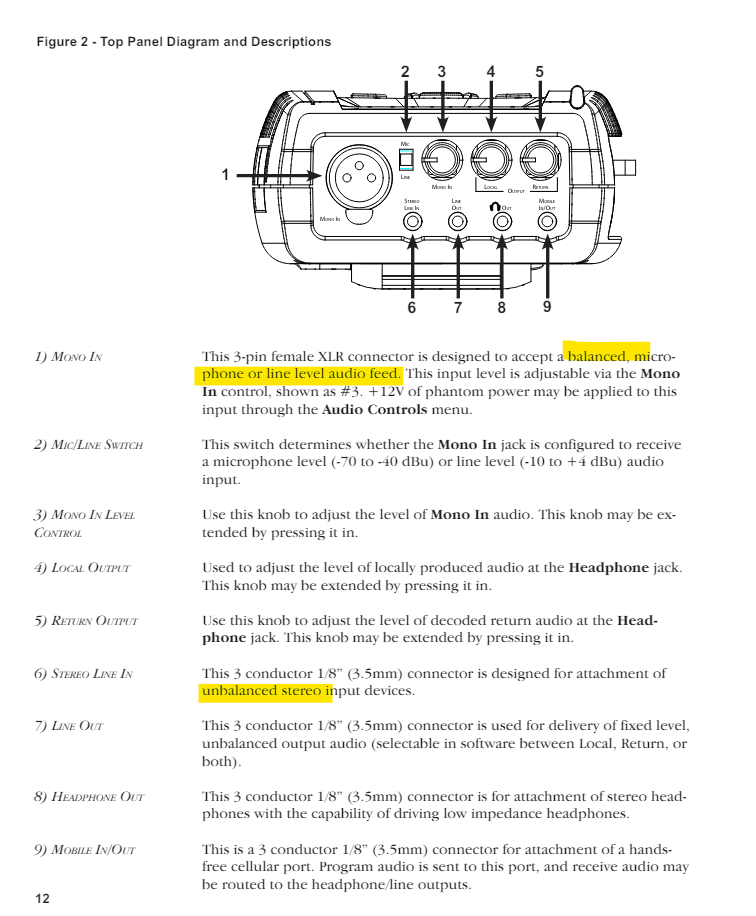

in unserem alten Haus, gibt es einige Räumlichkeiten ohne Erdung. (bzw. vermutlich klassische Nullung mit zweipoligen Steckdosen ... Gilt nicht mehr als zeitgemäß ... )
An dem Kopfhörerausgang hören wir während der Aufzeichnung Störgeräusche, die verschwinden, wenn wir sowohl den Interface also auch die Heizkörper anfassen.
Es bringt allerdings nichts, wenn ich diese beiden mit einem Kabel verbinde.
Was wir noch probiert haben:
- Wir haben eine Stromleiste mit Filterfunktion eingebaut, keine Änderung.
Hat jemand eine Idee, wie wir in solchen Räumlichkeiten Störgeräusche vermeiden können?
Da das eigentliche Zielgerät (Live Encoder) lediglich eine 3,5mm Klinkenbuchse als Stereo Input hat haben wir zwei Optionen:
#1 Wir filtern diese Störgeräusche irgendwie aus ...
#2 Wir setzen auf den symmetrischen Mono-Input und verzichten auf das Stereo Signal.
In diesem Fall bräuchten wir einen Balanced / Unbalanced Konverter (wie Behringer ULTRA-DI DI400P) oder ein Splitterkabel mit beiden Enden mit symmetrischen Verbindungen, also 2x symm 6,3 Klinke auf XLR Male für die Verbindung zwischen Focusrite Scarlet 18i8 balanced Output und Encoder balanced XLR Input. (--> so ein Splitterkabel habe ich allerdings nicht gefunden.)
Welche Möglichkeiten sieht ihr da noch?
Vielen Dank für eure Rückmeldungen.
LG
RI
