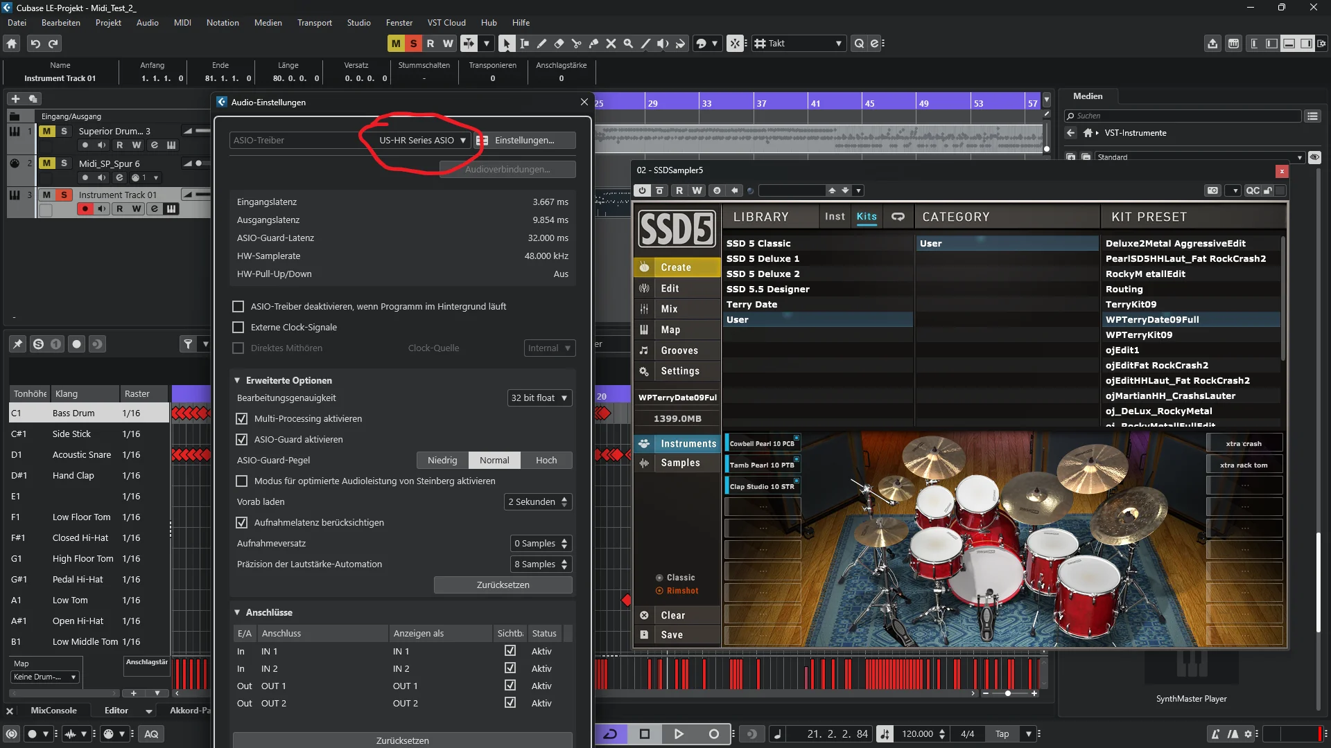

Bei mir sieht das so aus und ich höre auch was.. ;-)
Roter Kreis: Interface/Treiber auswählen
Die Treibereinstellung stimmt, alle plug in laufen darüber

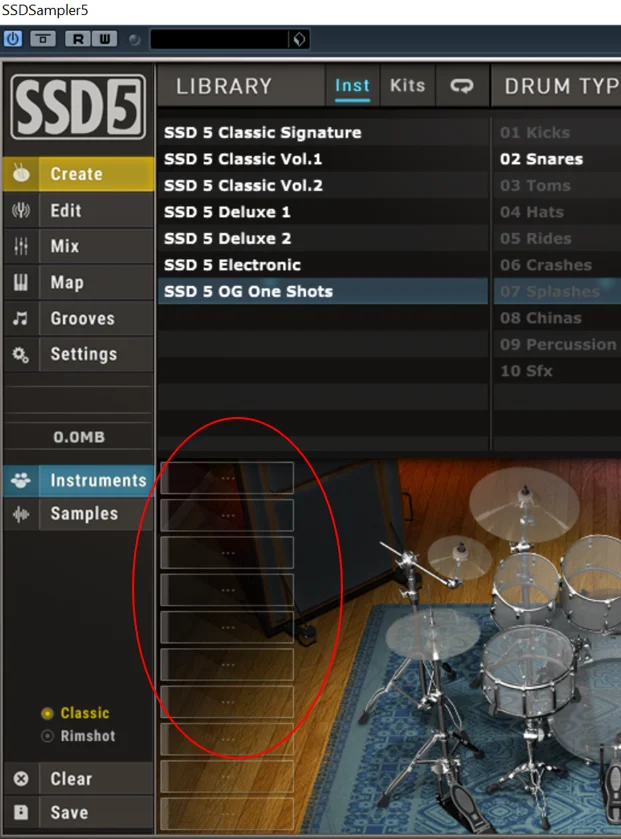

Ich glaube das Problem ist schwerwiegender, der gekennzeichnete Bereich ist leer, sie hier, scheint nicht vollständig installiert zu sein.
ich habe dreimal de-installiert und re-installiert, keine Änderung

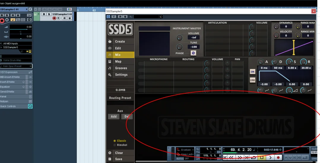

Und hier, keine Instrumente aufgeführt
Huh, du auch, oder bist du @fred60 ??
Ja, da stimmt was grundsätzliches nicht, habe aber grad keine Idee, woran das liegen könnte. Is Jahre her, dass ich SSD installiert habe, erinnere nur, dass es im Gegensatz zu Toontracks Superior Drummer (oder BFD) straight forward war und sofort problemlos gefunzt hat.
@fred60 hat ja schon geschrieben, dass er mehrfach neu installiert hat, trotzdem funzt es nicht - merkwürdig!
