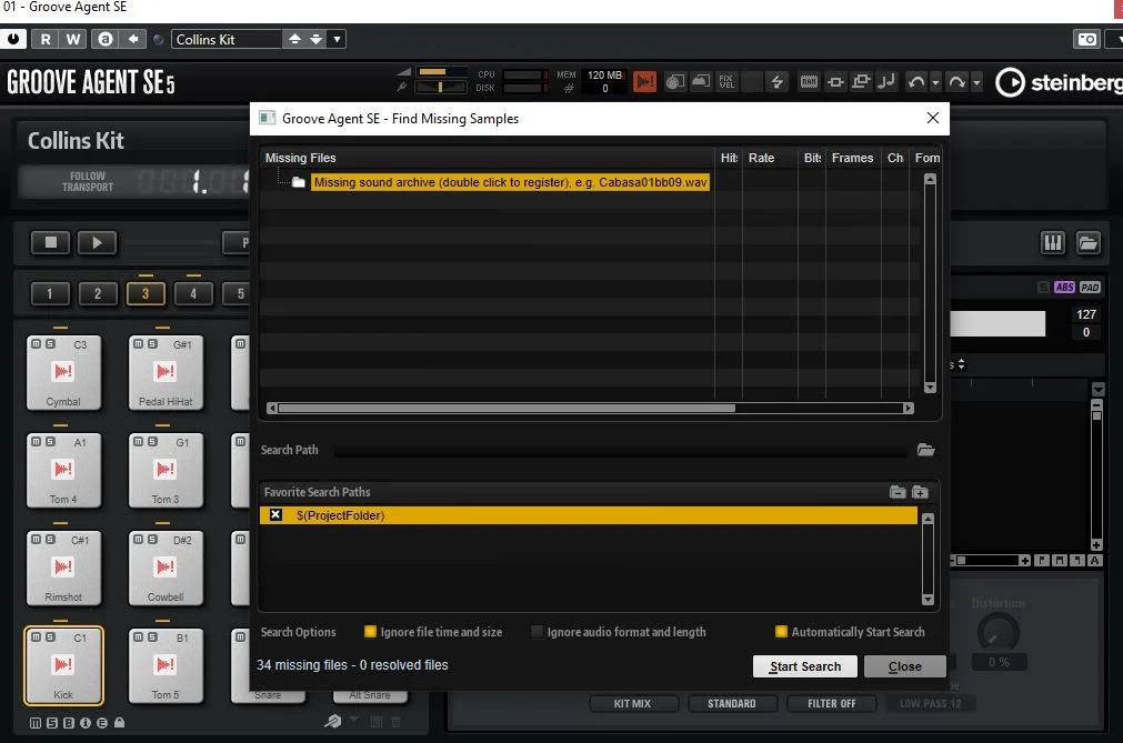

ich habe auf ein neues System (Win10) Cubase 11 installiert.

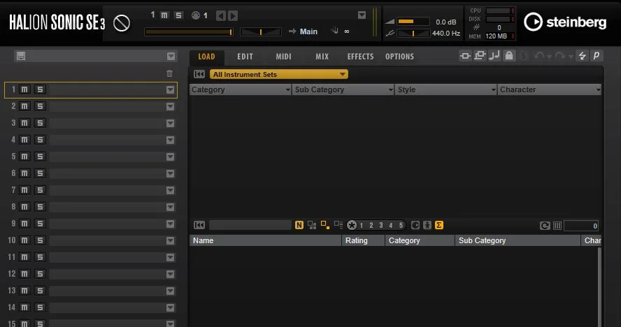

Nun ist mir aufgefallen, dass einige Steinberg* Instrumente wie
Halion Sonic SE, Padshop, Retrologue2, Loopmash und Groove Agent SE 5
keine Sounds, Presets zur Verfügung stehen.

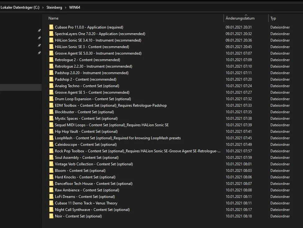

Die Inhalte sind aber alle heruntergeladen.

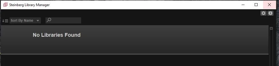

Wenn ich den Library Manager starte, erscheint "no Libraries found"

Im Library Manager oben rechts gibt es ein Zahnrad. Klick dort drauf und dann gibt es einen Eintrag für Library default location.
Ich glaube, die Programme gehen alle über den LM; müsste ich aber nochmals überprüfen.
Bist du mal im Manager oben rechts auf das Zahnrädchen gegangen? Da kann man den Libraryordner angeben.
Also, ich würde da einfach im Lib Manager auf das Zahnrad klicken und den korrekten Pfad wo die Samples auf deinem Rechner liegen, zuweisen. Wie halt bei allen Samplern dieser Welt.
Den Pfad habe ich bereits angegeben, ist aber nichts passiert.
Habe die Lösung jetzt aber gefunden.
Ich habe in den Content-Ordnern eine .vstsound Datei doppelgeklickt, dann wurde der gesamte Inhalt
im Library Manager regestriert.
