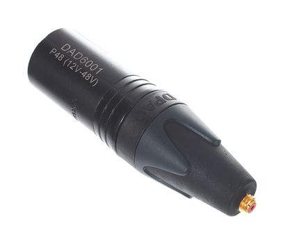

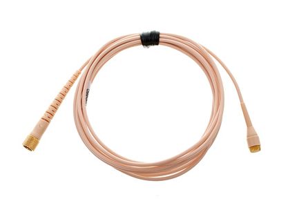

Was willst Du mit dem AE 3000. Das ist ein Instrumentenmikrofon? In der Preisklasse wäre es ein Sennheiser MK4 z.B. oder ein Budgettipp mit dem Blue BlueBird, die beide für Sprache taugen, wenn es ein Großmembraner sein soll. Das mit dem Lavalier würde ich aber auch in Erwägung ziehen. Mit dem
bekämst Du eines sehr gute Qualität hin.
In diversen Videos auf YT kann ich keine Nachteile finden. Lavallier bedeutet nicht, dass es schlecht klingt :-)
