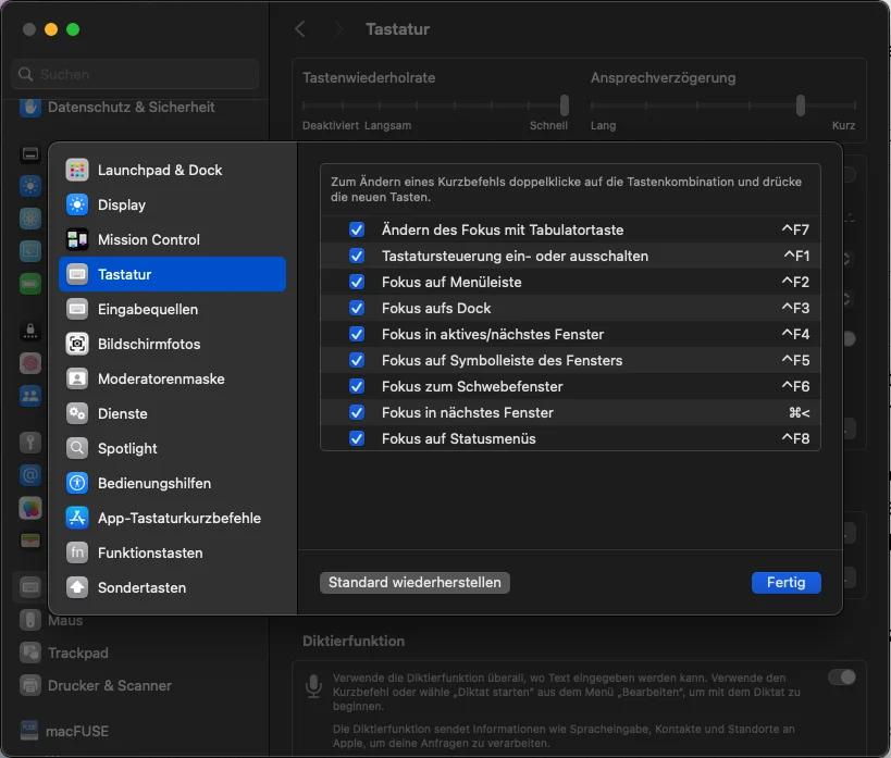

Ja, das hatte Clemens auch schon empfohlen, habe ich gemacht, hat nix gebracht.
Von diesen Einstellungen hab ich gar nix gewusst ...
(Keine Ahnung warum das bei mir funktioniert).
Mein Tip:
Deaktivieren, neustarten, aktivieren und evtl. nochmal neustarten.
