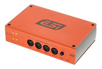

Wenn jemand sehr viele Midigeräte hat, dann könnte man sich noch ein Midi- Interface kaufen.
Z.B.:
