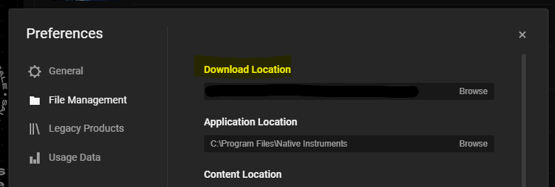

Ist bei Dir der Ordner Öffentliche Downloads mit einem Cloudspeicher synchronisiert?
Hattest Du den Downloadordner manuell eingestellt?
Habe alles so belassen wie es ist. Aber gute Idee danke, ich ändere den Download Pfad, kann sein dass da irgend etwas mit der Cloud interagiert. Melde mich dann wieder.

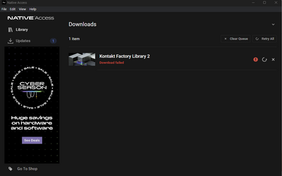

Habe den Downloadpfad geändert, aber es bricht wieder bei 14.2 GByte ab. In Native Access gab es grössere Dateien die aber funktioniert hatten, zum Beispiel Session Gitarrist Electric Mint mit 15.76 GBytes.
Vermutlich hat der Download derzeit einen Fehler beim Download Manager von Native Instruments. Ab 13.08 GByte verlangsamte sich der Download und wurde Ruckartig. Man kann das Produkt so leider nicht gebrauchen.
Vielleicht liegt es daran dass ich gegenüber Native Instruments bereits Misstrauisch bin? Hatte schon mal Probleme damit. Dann haben sie mit iZotope eine gemeinsame Login Webseite gebaut, so dass ich jetzt zwangsweise das gleiche Passwort verwenden muss für beide Produkte.

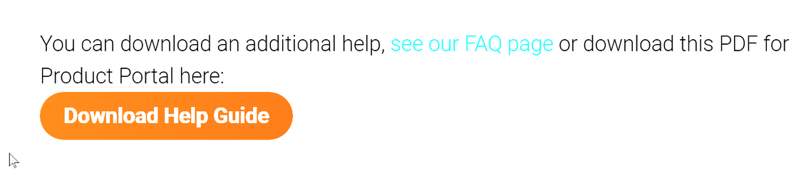

so, und jetzt wollte ich die Download Hilfe erreichen, aber was passiert jetzt :eek::bite:
seht selbst:
2023-11-29 13_31_26-Welcome to iZotope Product Portal – iZotope Product Support Help and Knowl...png
Also drauf klicken, aber danach kommt das :emergency:
2023-11-29 13_31_49-Dropbox - Fehler - Machen Sie sich das Leben leichter.png
Okay, das lässt auf allgemeine Serverprobleme schliessen. Probier's heute Abend nochmals.
nach langem Suchen und dann Fragen beantworten, habe ich ein Support Formular ausfüllen können. Falls sich dabei noch irgendwas tut, gebe ich hier Bescheid.:kaffee:

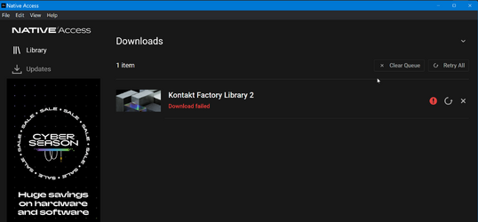

Leider nutzt auch das nichts. Und ich habe versucht die Kontakt Factory Library 2 auf einem zweiten Rechner runterzuladen.
Ergebnis genau gleicher Fehler bei gleichem Zeitpunkt des Download. Alle anderen Dateien können installiert werden, ausser das Hauptteil von Kontakt 14 Kontakt Factory Library 2.
Folglich sind meine PC's vollkommen in Ordnung und der Fehler liegt beim Downloader Native Access und dem Downloadserver.
Das Produkt ist so unbrauchbar, hatte es eigentlich erwartet dass irgendwas schief läuft mit dieser Firma. Wollte eigentlich nur auf Kontakt 7 updaten, habe dann aber den Fehler gemacht das ganze Kontakt 14 Standard zu erwerben. Bild von Computer 2 :LOL:Meine
