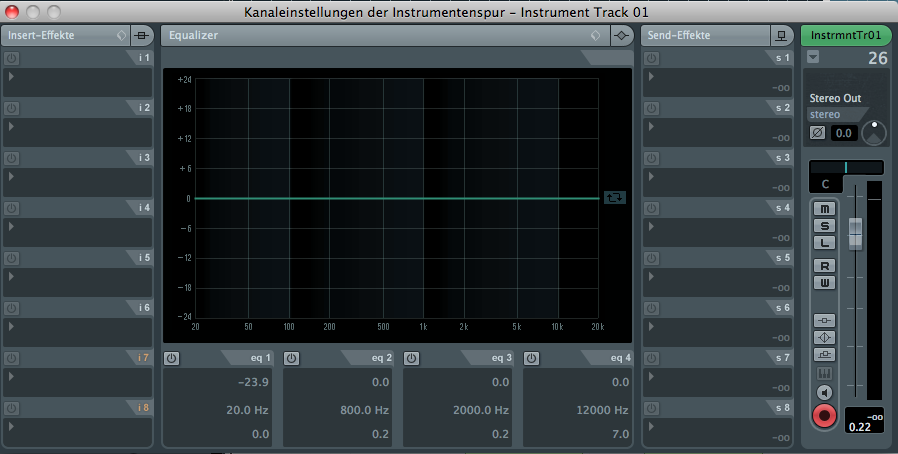

ne bringt leider nix.... vielleicht hab ich das auch nicht präzise genug erklärt
Es geht um dieses Fenster (siehe Bild)
Dieses Fenster (funktioniert bei Instrumenten Spuren) ist verschwunden (bei Audio Spuren etc.)

Ok, du kannst es zwar anklicken im Inspector, aber es erscheint nicht oder ?
Dann ändere mal die Auflösung deines Bildschirms (so groß wie möglich) oder zieh deine Startmenueleiste von Win nach links oder rechts und schau, ob es da liegt das Fenster
Du hast mit der Mouse das Fenster auserhaltb des Bildschirmbereiches gezogen, darum Auflösung ändern oder Du hast es hinter die Startleiste von Win geschoben
ne bringt leider nix... hmh kacke.... ja das Problem ist einfach das ich dort unter "Ansicht ändern..." alles weg gemacht habe... wie gesagt unter Cubase AI bleibt ein leeres Fenster und ich kann unter "Ansicht ändern.." alles wieder hinzufügen.... Bei 6 erscheint nicht mal ein leeres Fenster, der Button hat einfach keine Funktion mehr und es tut sich nix mehr....
