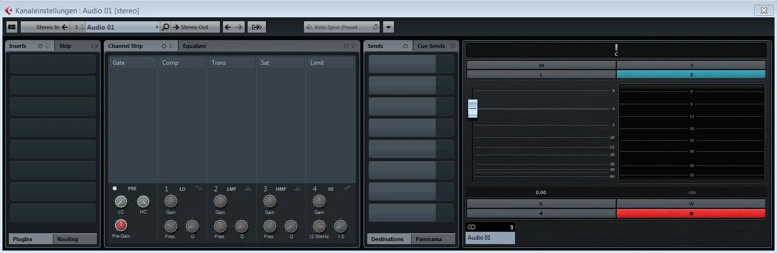

kann mir einer sagen wie ich das hier wieder schmal bekomme?
In den Kanaleinstellungen ist der Fader (Kanalzug-Bereich) extrem breit geworden ...

Taste G und/oder H
aber einen markieren
interessant, hab es gerade probiert, funzt nicht ;)
ich probier mal rum.
G+H funktionieren nur im Arrangement-Fenster wenn der Kanalbereich aktiv ist ... Der Mixer selber reagiert auch auf G+H. Ich hab auch schon versucht ob es irgendwelche "Anfasser" gibt mit denen ich das skalieren kann. Oder muss ich einen Wert in einem XML ändern? Wie das passiert ist, weiß ich gar nicht mer, ich denke als ich den "Signalweg anzeigen" Button gedrückt habe.
Interessant, also ich bring das nicht breit.
Starte mal Cubase neu und schau ncohmal.
Hilft nicht, sowohl bei Neustart als auch bei neuem Projekt bleibts so breit :-(
Mal probiert unter "Fenster-Layout einrichten" den Kanalzugbereich aus- und wieder einzublenden?
Ja, auch schon probiert ... bringt nichts. Naja, ich gebe dann wohl der 7.5er mal ne Chance - natürlich nicht alleine wegen so einem blöden Bug.
Also ich hab das nicht weiter verfolgt. Ich habe dann 7.5 drüberinstalliert, das ging dann.
sorry, aber der fiel mir eben ein, das der da auch mal was hatte.
Jo, alles gut.
