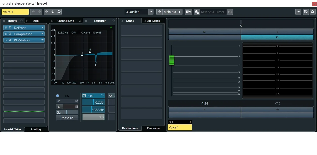

Folgendes Problem liegt vor.
Der Kanalzug und das Meter, sind verbreitert. Der EQ ist verkleinert.
Siehe Bild.
Wie kann ich die einzelnen Größen ändern?
Hab bis jetzt keine Antwort gefunden :mad:
Das liegt an einer nicht richtig initialisierten Grafikdatei.
Klicke mal mit ALT auf das Dreieck rechts oben, dort gibt es einen Reset-Eintrag.
Reaktionen: sounds4all, Manoloco und Fred Klaus
Wow Danke ..;)
Ich hatte mich Tod gesucht.
Im Steinberg* Forum bekam ich absolut keine Antwort........
Sorry war längere Zeit weg.
Ich denke das ist das gleiche Problem.
Der Reset hat geholfen.;)
