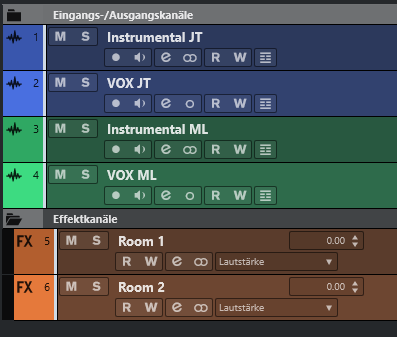

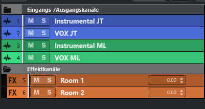

Hallo zusamme,
gibt es eine Möglichkeit, den Button für die Kanaleinstellungen auch anzeigen zu lassen, wenn die Zeilenhöhe der Spuren so eingestellt ist:
Also z.B. rechts neben der Beschriftung....
Ich muss die Spuren mindestens so weit aufziehen, um das "e" angezeigt zu bekommen:
Oder noch besser: Cubase so einzustellen, dass sich die Kanaleinstellungen per Doppelklick auf die Spur öffnen lassen?
In den Einstellungen gibt es einen Punkt zum anklicken, dann wird die angewählte Spur vergrößert.
Ich habe die Spurgröße wie du im zweiten Bild jedoch sind alle Spuren in Ordnern gruppiert.

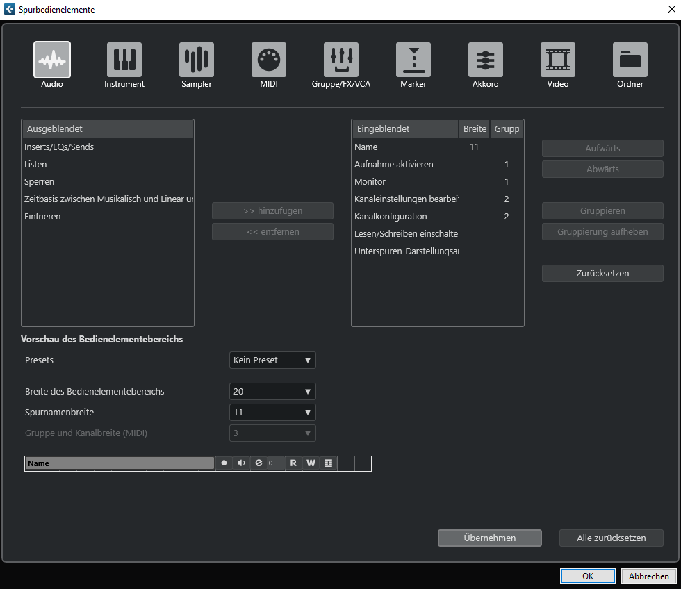

Ja
Edit
In folgendem Dialog muss vorher ausgewählt werden, welchen Typ man bearbeiten möchte. Audio ...
