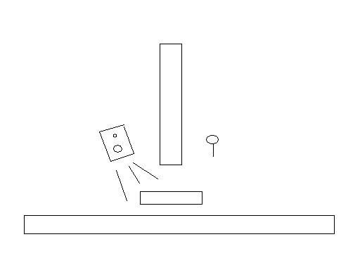

miss doch mal so:
eine Lautsprecherbox, Messmikro auf der anderen Seite, Hindernis dazwischen, Reflexion über die Wand messen, mit und ohne Basotect. Bei 100 Hz 3 dB Dämpfung, 200 Hz deutlich mehr. Ecken sind ne Sache für sich. Der Mann soll sich beruhigen. Wir sind doch nur Musiker. Kein Platz, dann Pech gehabt.
