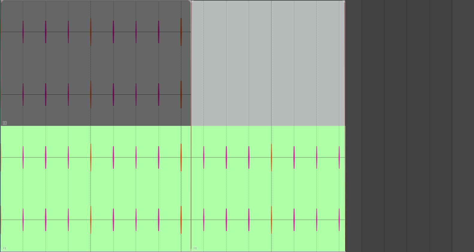

Sind denn bei den Items mehrere Takes vorhanden/übereinander? Ein Item ist ein solcher Block, ein Take ist z.B. ein Teil dieses Blocks. Das Item kann aus mehreren Takes bestehen. Der Active-Take ist derjenige, der abgespielt und somit an oberster Stelle angezeigt wird. Klickt man auf "Set items to custom color", wird die Farbe des zugrundeliegenden (ersten) Takes gesetzt. Das ist dummerweise nicht der Active-Take und man sieht nicht, dass sich was ändert, wenn der darunterliegende Take gefärbt wird.
Wie es sich mit überlappenden Items verhält, weiss ich aber auch gerade nicht aus dem stehgreif.. Eventuell gibts hier auch nocheinmal anderes Verhalten. Wirklich intuitiv ist die Verhaltensweise aber nicht..
Sichtbar wird das ganze, wenn man den Track vergrößert und mehrere Takes angezeigt werden.
Nur Active-Take-Farbe geändert:
Item-Farbe geändert:
