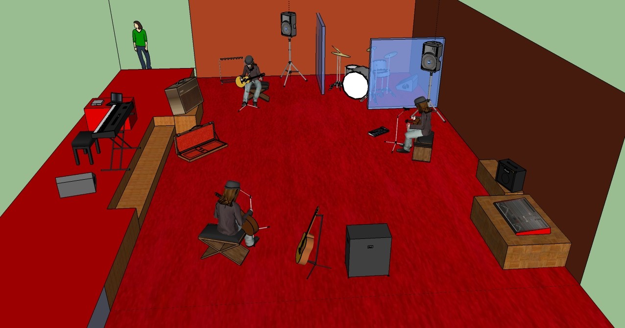

Ich bin am planen eines neuen Proberaums.
Der Raum der im Anhang (Foto) abgebildet ist, ist nur ein kleiner Teil des Raumes.
Probleme mit Nachhall haben wir keinen, da die Decke verkleidet ist mit Lochplatten und der Boden mit Teppich verkleidet ist.
Akustisch optimieren werden wir es noch mit ein paar Elementen a la Absorber etc.
Ich bin interessiert wie ihr das zu kaufende Equipment und die Aufstellung findet.

Motu* AUDIO EXPRESS (Darüber werden noch Sounds getriggert etc.)
Und die Aufstellung im Anhang als Bild

Was mir auffällt:
Jeder Musiker steht neben seinem Verstärker und der Verstärker strahlt von ihm weg.
Ich habe mal einen Aufbau gesehen, bei dem jeder Verstärker an der Wand gegenüber dem Musiker steht - das ist besser, weil der Musiker viel mehr Klang von seinem Amp abkriegt - ausprobiert habe ich es aber noch nicht.
Die PA-Speaker scheinen mir ungünstig angeordnet. Ich würde versuchen, sie an eine Stirnseite des Raums zu positionieren und dann durch ein bisschen hin- und herschieben den Klang zu optimieren.

...Ich habe mal einen Aufbau gesehen, bei dem jeder Verstärker an der Wand gegenüber dem Musiker steht - das ist besser, weil der Musiker viel mehr Klang von seinem Amp abkriegt.
genau. wenn, dann so. außer, ihr nutzt IEM.
Danke schonmal für eure Antwort!
Ist auch so angeordnet ;) der verstärker(braun/links) strahlt auf den Musiker an der rechten Wand.
Der große Verstärker vorne (Bass) strahlt zum Musiker hinten.
Und der Verstärker rechts strahlt zu dem Musiker vorne ;)
Das mit der PA muss ich dann wohl noch ausprobieren.
