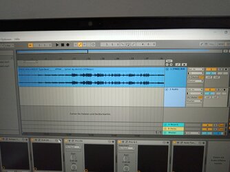

Hallo liebes Forum....
Ich habe einen neuen Laptop und ein Mackie Big Knob Studio, auch neu.
Mein Problem ist nun, wenn ich aufnehme wird der Beat der auf der Spur 1 liegt auf Spur 2 (der Vocalspur) mit aufgenommen......

Nein also...
der beat liegt auf Spur 1.
Auf spur 2 nehme ich auf.
Wenn jedoch aufnehme nimmt er zusätslich den Beat von Spur 1 auf Spur 2 mit auf

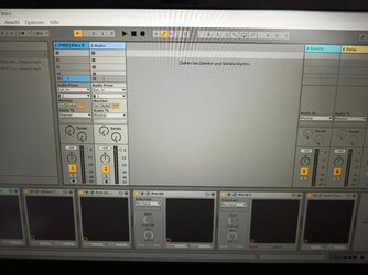

Ist loopback irgendwie eingeschaltet?
Wenn ich ehrlich bin....Ich habe keine Idee Wo ich die Loopback Funktion finden könnte

Wie hast Du den "REC SRC Select"Button neben dem USB-Anschluss eingestellt? Der sollte gedrückt sein, um nur die Inputs 1/2 aufzunehmen.
Theoretisch:
Wenn der Button auf 2-Track steht, musst Du bei 2-Track Source Select den USB-Button ausmachen. (Dann sollte es eigentlich auch gehen.)
Danke hat geklappt
