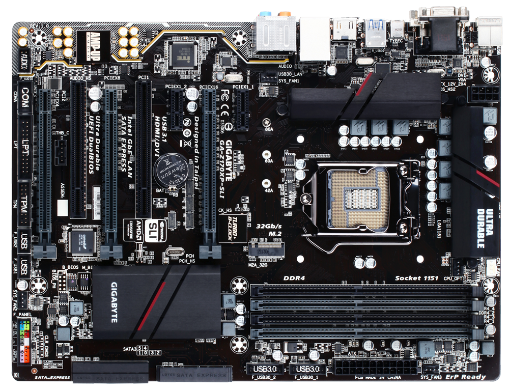

Sofern für die PCI Karten 64 Bit Treiber für aktuelle Betriebssysteme vorhanden sind, gibt es durchaus genug Boards, die noch zwei PCI Slots haben.
Ich selbst habe das Gigabyte GA-Z170XP-SLI
http://www.gigabyte.com/fileupload/product/2/5496/20150721103705_big.png
Ich verwende da auch noch alte RME HDSP9632 Karten drin.
Ansonsten ist die Raydat schon super, wenn man das Geld in die Hand nehmen kann.
