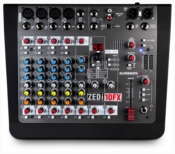

Für live wäre ja eine Mixer-Lösung auch nicht schlecht - vielleicht dieser hier:
https://www.thomann.de/de/allenheath_zedi_10_fx.htm
Der hat Main Outs, Monitor Outs und auch einen Aux Out, den man irgendwie verwerten könnte.
