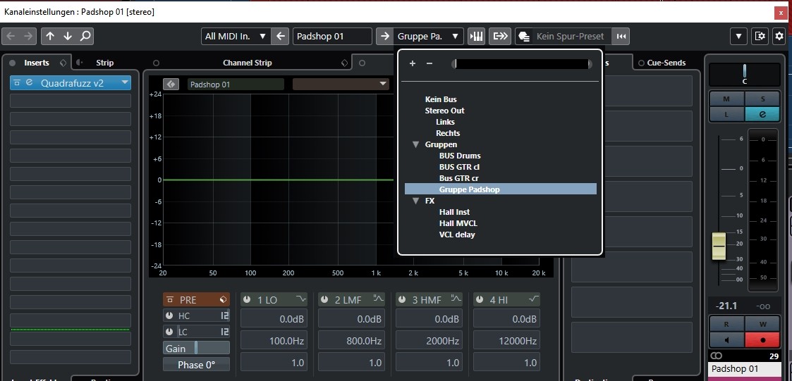

Hmm. Warum sollte das nicht direkt gehen ?
Vielleicht habe ich Deine Frage auch nur falsch interpretiert.

Du legst eine Instrumentenspur an und eine Gruppenspur. Eine MIDI-Spur brauchst du nicht.
Als Output für die Instrumentenspur wählst du jene Gruppenspur.

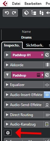

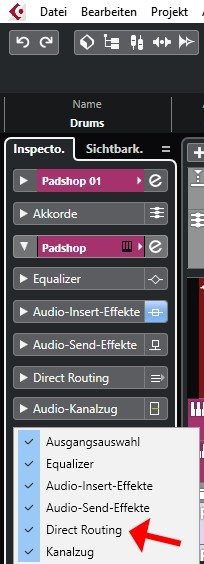

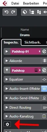

Um das Directrouting auszuwählen, dann nicht vergessen, in der Einstellung anzuklicken.

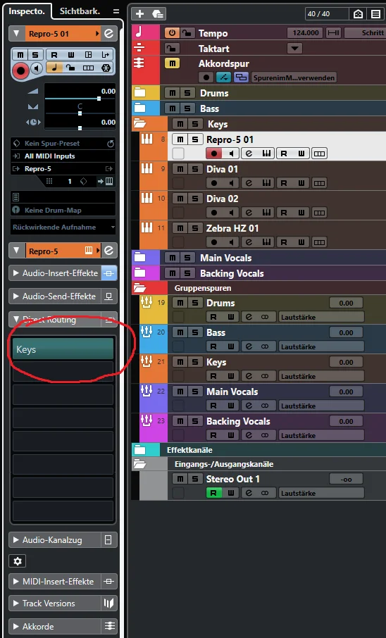

@Stevie Ich habs gefunden - vielen Dank!

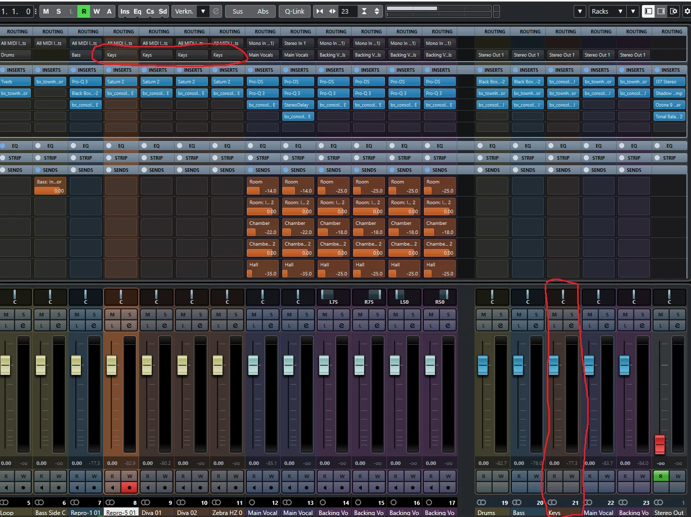

Kann es angehen, dass der Mix vor der Gruppe leiser ist? Ich würde meinen, er ist in der Gruppe fast doppelt so laut.
Nein, kann nicht, sofern du alles korrekt geoutet hast.
