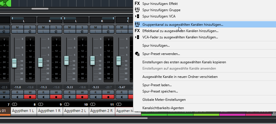

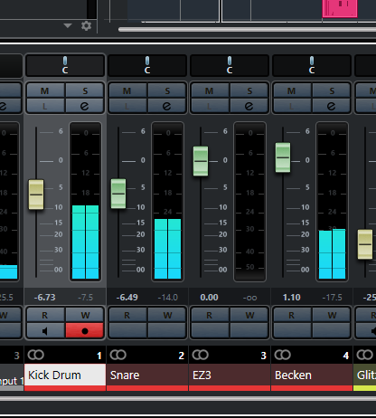

Ich habe meine ezDrummer2-Spuren in Kick, Snare und Becken aufgeteilt, so dass ich einzeln Effekte drauflegen kann.
Jetzt will ich einen Effekt auf alle 3 gemeinsam machen. Ich dachte ich mache das am Besten, indem ich die wieder auf eine Stereo-Gruppe route.
Aber wie geb ich denn jetzt an auf welche Gruppe das gehen soll o_O ? Ist mein Hörn zu klein?
Zum Beispiel entweder im Projektfenster die Spuren markieren, rechte Maustaste > Spur hinzufügen > Ausgewählte Spuren zur Gruppe hinzufügen (neue Gruppe) oder in der Mixkonsole oben im Routing auf bereits erstellte Gruppenspuren.
Reaktionen: Schludi
Ah super danke also wie du gesagt hast - im Mixer Kanäler markieren, rechtsklick auf einen Kanal und "Gruppenkanal zu ausgewählten Kanälen hinzufügen". Das ist dann wieder das was ich in einem Jahr wieder suche :D ...

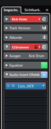

Ich hab das bis jetzt immer nur über den Inspektor gemacht ... dachte das geht da auch immer aber in dem Fall war da nix
