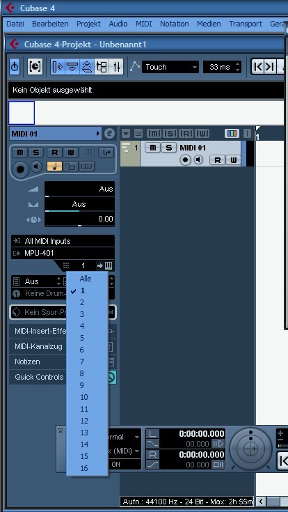

"hab da noch keinen weg gefunden wie man den midikanal wechselt. würde vielleicht auch dann so gehen."
siehe anhang
danke für den screenshot. bei midikanälen kenn ich das. leider fehlt diese auswahl wenn man eine instrumenten-spur einfügt.
