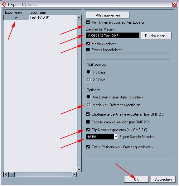

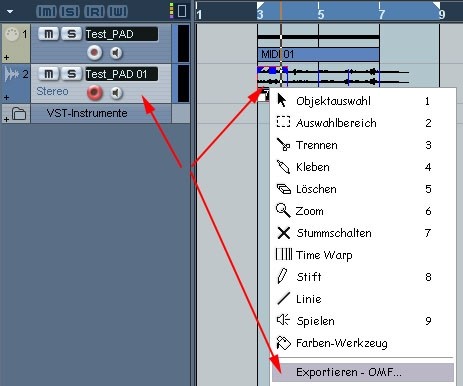

Hi,
wenn man dann mal selbst probiert, passiert das hier (SX3):
- Klangerzeuger laden, WAVE exportieren/importieren in AUDIO-Spur
- AUDIO-Spur den erzeugten PART nach belieben "schneiden"
- LOCATOREN für den gewünschten "zerstückelten" Export setzen
- 1tes WAVE-Schnippsel wählen, r.Klick ... "Exportieren - OMF"
Ein Fenster öffnet sich ... aha ...:
- links zeigt es per "Häckchen" das an, was exportiert werden muss
- rechts im Fenster kann für die MEDIEN ein Zielpfad angegeben werden
...ach gugg Dir einfach die Screenshots an ;)
