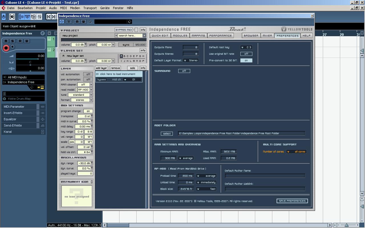

Den Aktualisieren-Button in den [g=8]Plugin[/g]-Informationen hast du benutzt?
@Paradox
Stimmen der Root-Folder auf der Festplatte mit den Einstellungen des Root-Folders im Independence überein?
Siehe Anhang.

Also ich kann mich erinnern, als ich IF letztes mal installiert hatte, musste ich einmalig den Root Folder Ordner angeben, und zwar als ich [g=539]Cubase[/g] (nach der IF-Installation) das erste mal geöffnet habe. Danach ist alles gelaufen. Ansonsten gilt der Hinweis von Realist (Antwort mit Screenshot)
Also inzwischen läuft Independence Free wie gehabt!
Das Problem war scheinbar tatsächlich das Versäumnis den "Aktualisieren-Button" zu klicken, nachdem ich den Pfad für IF angeben hatte.
An dieser Stelle nochmal meinen Dank an den Realist!
Sobald ich "Aktualisieren" angeklickt hatte, kam die Aufforderung den "Root Folder" anzugeben.
Was ich anschließend getan habe, mit dem Resultat eines weiteren (funktionierenden) [g=77]VST[/g]'s in der Liste :-)
