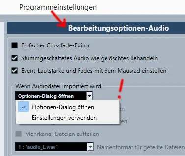

Habe es eben nochmal probiert - alles soweit korrekt, wird konvertiert, wenn unterschiedliche Samplerate, Auswahlfenster habe ich definiert.
Hast du ggf. hier etwas verstellt? (nur als Idee hm...)

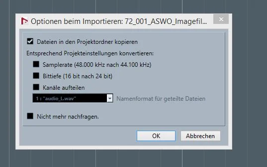

Jep - das ist ein Bug...
Wenn man zwei Files gleichzeitig in die DAW zieht werden diese nicht korrekt konvertiert.
Auch der "Import-Dialog" sieht witzigerweise etwas unterschiedlich aus.
Import von 2 Spuren gleichzeitig:
Import von 1 Spur:
Joa... bin auf Nuendo.
Daher wohl. Da geht´s jedenfalls. Deswegen...
Import Dialog schaut in N noch so aus: (wird wohl mit N10.5/N11 auch angepasst werden)
