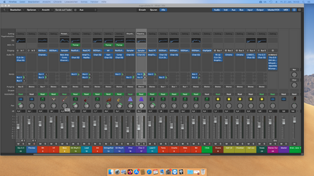

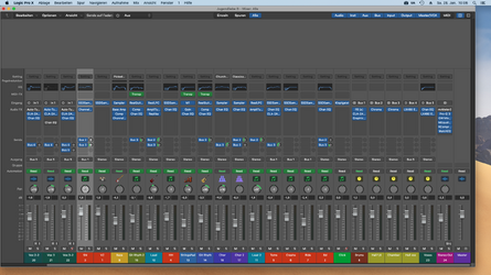

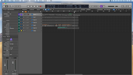

Ich arbeite mit 2 Monitoren. Im rechten Moitor ist der Mixer zu sehn und im linken Monitor das Arrangefenster. Warum auch immer, im Arrangefenster sind nur 5 Audio-und eine Midispur zu sehn. Das wäre mein Problem, da das Projekt etiche Spuren mehr hat. Zu sehen im Mixer. Dort sind alle Spuren da, allerdings völlig ungeordnet. So hatte ich den Mixer nicht abgespeichert. Abgespeichert war er geordnet. Zu hören sind alle Spuren.

Da hast Du wohl mit der Taste "H" (= Hide-Funktion) gespielt :)
Wenn Der Button H orange ist, sind alle hide-aktivierten Spuren ausgeblendet. Klick mal drauf oder drücke die Taste H.

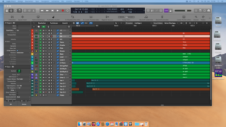

Hallo Clemenserwe, danke für deine Hilfe. Ja, vielleicht hab ich mich da nicht ganz korrekt ausgedrückt, aber ich schick mal 2 Screenshots mit, damit du siehst, was ich meine. Im linken Monitor mit dem Arrangefenster sind die Spuren geordnet dargestellt und im Mixer eben nicht. Eigentlich sollten beide Darstellungen synchron seinI .Ich hab keine Ahnung, was die Ursache ist und was man machen kann. Das Ganze ist auch nur bei diesem einen Projekt.
Auch mit dem Taster H komm ich nicht weiter. Es gibt nur H in grün oder orange. Beides brauche ich eigentlich nicht. Wie bekomme ich denn dieses H aus dem Spur Header weg? Die Logic-Hilfe hilft da nicht wirklich.

a) im Mixer-View hast Du (oben in der Mitte) "Alle" ausgewählt. Nehmen stattdessen "Spuren", dann hält sich Logic (hoffentlich) wieder an die Ordnung im Spurenfenster.
b) die Hide-Checkbox bleibt im Spurheader, solange bei einer Spur Hide angehakt ist. Und solange gibt es den H-Button nur in Grün/Braun. Also alle Spuren kontrollieren.
Wenn keine Spur mehr angehakt ist, wechselt der H-Button nach grau.
Reaktionen: Schnudd
Danke, das wars. Ich hab wieder Ordnung in den Spuren im Mixer.
