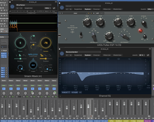

Weil die Kick so arg dumpf und etwas muffig war, habe ich ein Sample für etwas Beaterklick und Ambience untergemischt.Scheint so, als hatte Andy die gleiche Idee gehabt.
Ich habe keine Samples verwendet, wollte die Bassdrum vom Vibe aber in Richtung Referenzmix haben, die fand ich da gut. Insgesamt ist der Referenzmix mir allerdings zu sehr an die Wand gefahren, das wird besonders im dritten Drittel deutlich, das pumpt und schmiert da ganz schön. Ich mag es da halt mehr clean...
Hier ein Screen was ich mit der Bassdrum gemacht für den, den es interessiert. Waves Smack um das Fell Klingeln zu reduzieren, Pultec EQ für ordentlich Wumps und Stock EQ zum feintunen.
