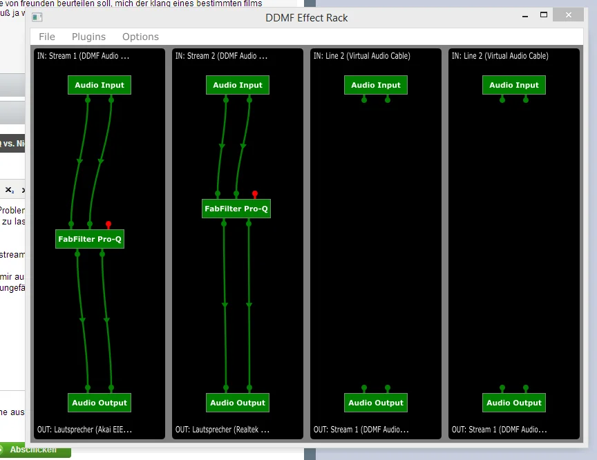

Es stellt kein großes Problem da, alles was bei Windows an Sounds abgespielt wird durch das ARC Plugin laufen zu lassen. Dies geht ziemlich einfach mittels dem Virtual Audio Stream von DDMF:
http://www.virtualaudiostream.com/
Das Programm ist bei mir aus genau dem gleichen Grund wie bei dir auch im Einsatz. In der Praxis sieht das dann ungefähr so aus wie in dem Bild im Anhang. Wie du sehen kannst läuft bei mir alles durch einen parametrischen EQ, bevor es schließlich über die Soundkarte ausgegeben wird. Du kannst aber auch problemlos das ARC2 Plugin oder jedes andere VST zwischenschalten. Je nach Rechnerleistung kommt jedoch eine kurze Latenz auf das Audiosignal hinzu. Bei mir beträgt diese 10ms. Dies ist beim Musikhören unter Windows und selbst beim Filmgucken aber nicht von großer Relevanz, da fast unspürbar. Zur Not kann man mit VLC aber auch den Filmton um eben diese Latenz beschleunigen.
Falls Bedarf bestehen sollte kann ich hierzu auch ein mal ein kurzes Tutorial schreiben. Ich empfehle dir zumindest mal die Trial Version runterzuladen und das ganze mit einem VST-Plugin deiner Wahl auszuprobieren.
