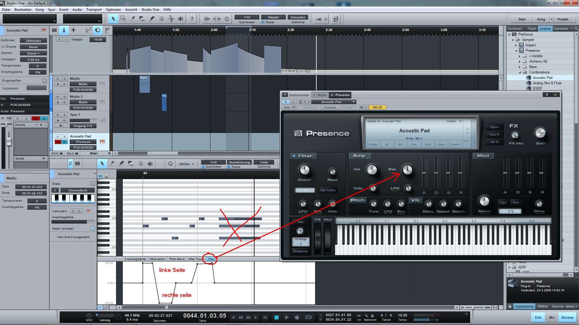

-Die Möglichkeit einzelne MIDI Noten, nicht nur ganze Akkorde, im Panorama verteilen zu können.
Eine Midi Note hat nichts mit Audio zu tun. Das gesamte Audiomaterial landet auf EINEM Kanal im Mixer. Jede Note, die gespielt wird. Wenn das Plugin eben mittig / oder stereo ausgibt, dann betrifft das jede Note. Midi ist nur der Trigger. "Los jetzt - SPIEL!". Das was du möchtest wird also nicht möglich sein.
Zur Tempospur. Was ist eine Vektoreditierung?
Es ist es sehr wohl möglich, für jede Midi Note, und damit für jede gespielte Stimme eine andere Panorama Position zu nutzen.
Das Ganze findet VOR dem einen Kanal statt und wenn man den Panregler des Kanals mittig belässt, hört man die einzelnen Stimmen getriggert durch MIDI auf verschiedenen Panorama Positionen.
Linien, wie bei den Automationen, die nennt man Vektoren.
Ich kann mir grad im Gehirn nicht vorstellen, wie das gehen soll, bei zb einem C-dur akkort nur die Terz auf links kommen zu lassen, und die anderen beiden auf rechts. Ich bin grad der Meinung, dass das gar nicht gehen kann. Ziemlich nie und nimmer. (ausser, es wurde im Plugin schon so per OSC paning für diese noten so definiert.)
Zur Tempospur.
Wie findest du diese Kurve hier? Reicht das nicht?
Es ist möglich.
Es funktioniert in einigen anderen Sequencern wie Cubase, FL Studio und auch in Sonar genau auf die Art wie ich es beschrieben habe. Denn jede gleichzeitig erklingende MIDI Note erzeugt ja eine Stimme im Sounderzeuger, die natürlich unterschiedlich im Panorama verteilt werden kann.
Es ist das Gleiche, als würdest du mit zwei unterschiedlichen Klangerzeugern jeweils eine Stimme erzeugen, die kannst du ja auch im Panorama verteilen.

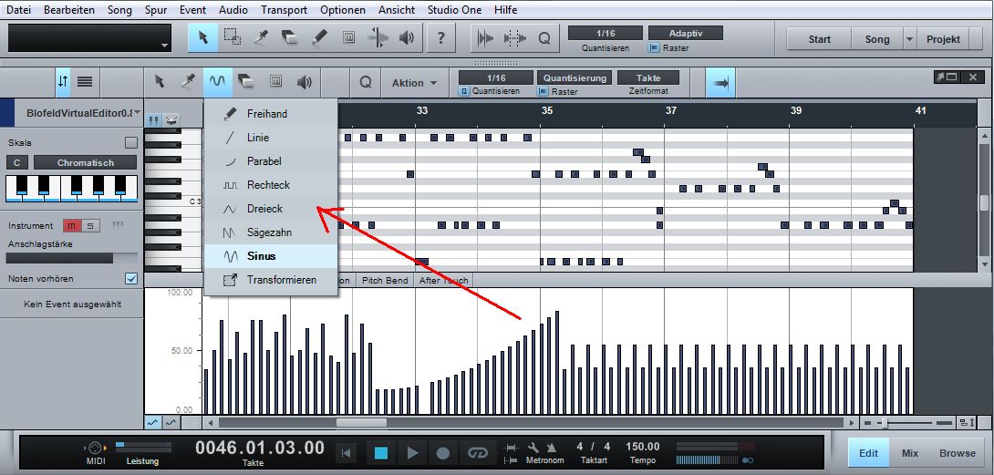

-verschiedene MIDI Effekte wie: ein Velocity Tool, um nach bestimmten Mustern, die Velocity zu steuern,
Velocity nach Mustern steuern geht beim STIFT Symbol. Dort stehen mehrere Muster zur Verfügung, mit denen man die Velocity steuern kann. Hab ich mal eben 3 versch. hier als Beispiel gemacht.
Ich meine doch im musikalischen Kontext, z.B. takt- und zufallsbezogen.
Ich weiß, dass ich die Velocity nach Belieben editieren kann aber ich meine schon eine Anwendung beim Programmieren/Einspielen selber(z.B. um verschiedene MIDI Noten auszuprobieren)

MAN KANN natürlich per Midibefehl den Klangerzeuger ansteuern und ihm sagen, er solle im AMP Modul den Panregler (sofern vorhanden) regeln. Dies geht ganz normale, wie alle Midimodulationen. Das funktioniert mit jeder Note, die NACHEINANDER kommt. Es wird nie und nimmer funktionieren bei einem Akkord, wie ich ihn hier aufgemalt habe. Weil der AMP kommt erst NACH der Klangerzeugung. Da liegt meiner Meinung nach ein Denkfehler vor.
iden zu können.
Oh doch, Ari - das ist sehr gut möglich, auch für nur eine Midi-Note:
Plugins, welche als VST3.5 ausgeführt sind, bieten die Möglichkeit für JEDE Note z.B. eine eigene Filtereinstellung oder eben das Panorama usw. frei zu definieren/automatisieren. (der HalionSonic etc. im Cubase macht so etwas z.B.) Das ist Fun pur.
@Mikkel: ich glaube, StudioOne V2 ist noch nicht soweit, wie du es dir wünscht, es fehlt doch an vielen Ecken so einiges. Und das sehe ich auch so. (ohne Gedisse!). Vielleicht wäre ein anderer Sequenzer, doch eher passender für dich. Wobei S1 ja auch stetig weiterentwickelt wird, klar.
Es geht mit KEINEM Klangerzeuger, der nur einen Amp hat. Egal ob VST3.zwölf oder nicht.
Edit:
Wenn es nur EIN Filter gibt, kann man nicht JEDES filter separat panen.
Klingt das nicht wenigstens EIN BISSCHEN logisch?
Hinter dem Filter kommt der Amp - und DER wird gepant.
Sofern natürlich mehrere Amps und Panregler vorhanden sind, und jede Note dahin separat geroutet wird, geht das. Es geht einfach um verschiedene Ausgänge. Überleg doch mal, wie das physikalisch wäre. Ausgang EINS ist links. Ausgang 2 ist rechts. ach was red ich... sowas sind echt signalflow basics.

@Mikkel, ich möchts dir versuchen anders zu erklären bzw zu beschreiben.
Du hast ein Mikrofon. (das ist dein Synthsound Oscillator)
Damit singst du in ein Mischpultkanal. Mit Eingangsverstärker etc.
Dieses Signal kannst du jetzt mit dem Panregler regeln, wohin du willst. ok?
Jetzt singst du und dein Kollege gleichzeitg ins selbe Mikrofon. Zweistimmig. Eine schöne Schlagerterz. Ihr seid immernoch auf dem selben Mischpultkanal. Der Panregler liegt in deiner Hand. Was kannst du tun? Du kannst jeden NACHEINANDER panen, wohin du möchtest, aber sobald ihr gleichzeitig singt, ist es ein und dasselbe Signal. Ein Mischsignal. Ihr werdet beide dort hin gepant.
Ein Split dieser Geschichte ist erst möglich, sobald JEDER von euch ein eigenes Mikrofon mit eigenem Amp mit eigenem Mischpultkanal hat. Erst dann kann jeder von euch hingepant werden, separat wo immer du möchtest.
War das so ansatzweise etwas verständlicher? :)
Beste Grüße
Ari
Beste Grüße
Ari
Sampler und Synthesizer arbeiten aber so, dass sie eine Stimme mehrfach abspielen, je nachdem wieviele MIDI Noten gleichzeitig gespielt werden. Das nennt man Polyphonie.
Da diese Einzelstimmen aber nicht wie von dir beschrieben eine zusammengehörige Audiodatei sind, kann man die Polyphonie Anzahl ändern. Wäre es wie bei dir, wäre die Polyphonie nicht änderbar.
Da diese Einzelstimmen getrennt sind und damit einzelne Audio Dateien sind, kann man sie auch unabhängig voneinander pannen.
Im übertragenen Sinne wird pro gleichzeitig erklingender MIDI Note eine weitere Instanz des Samplers oder Sequenzers ausgelöst, daher erfordert es auch eine erhöhte Rechenleistung.
Wäre es eine zusammenhängende Audio Datei, wie von dir beschrieben, würde es nicht mehr Rechenleistung erfordern.
