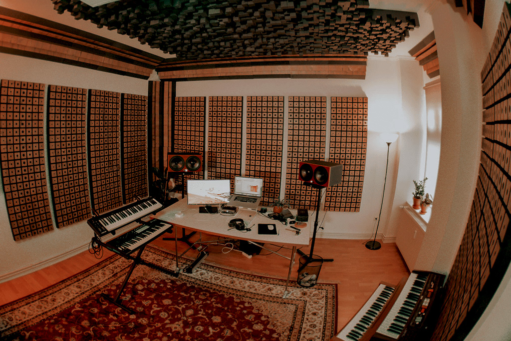

Aus raumakustischer Sicht ist das falsch.
Irrtum. Laminat ist nun mal schallhart. Etliche Studios packen da sogar noch nen Läufer resp. Teppich drüber.
Teppichboden kann billiger sein als Laminat.
EXAKT !!! jetzt hast du verstanden, was ich meine.
Man wirkt, wie in dem Link erklärt, mit einem Teppichboden im Regieraum der Wohlfühlatmosphäre entgegen.
Wie gesagt, Links und Clickbaits und dein persönlicher Geschmack interessieren mich nicht.
Es geht hier um ein Homestudio und nicht um ein neues Schlafzimmer.
GENAU!!! deswegen ja der wundervolle Tipp mit dem Teppichboden anstatt Laminat.
Voralledem auch noch obenauf, weil sich viele (Hobby)tudios sowieso in einer Wohnung oder im Eigenheim befinden. Manche davon sogar direkt neben oder hinter dem Schlafzimmer...
Richtigstellung von falschen Informationen in einem Forum sind hilfreich für den Leser.
Sehr schön formuliert! So sehe ich das auch und ich erkenne, dass du nun gewillt bist, dich darauf einzulassen und meine Antworten zu verstehen. Und es ist natürlich immer gut, wenn mehrere Lösungsvorschläge genannt werden. Letztendlich muss der Threadersteller seinen persönlichen Weg finden. Dein Vorschlag, ist wie auch meiner, nicht massgeblich, es gibt schliesslich mehrere Wege sein eigenens Studio auszustaffieren. Verstehe dein Problem gerade nicht, warum du so immens für eine Laminatverlegung kämpfst. Habe nun wirklich keine Lust mehr auf Diskussionen mit dir, lasse mir aber nicht das Wort und Lösungsvorschläge verbieten. Auch dies musst du akzeptieren, auch wenn du alles komplett anders sehen magst und dein persönlicher Geschmack ein anderer ist. Es ist mir egal.

Ich bleibe dabei
schallharter Boden im Regieraum = richtig
Teppichboden = sehr falsch
Ich bin immer gewillt eine andere Ansicht in Betracht zu ziehen.
Was ich in dem Link schreibe ist eine Erklärung wie ich zu meiner Einschätzung komme. Aus raumakustischer Sicht, um das es hier ja geht.
Wenn jemand einer anderen Meinung ist, dann aber nichts weiter dazu als Argumente vorbringen kann als das er das auf Bildern von anderen Studios gesehen hat... Ja weiß nicht, ist halt dann auch irgendwas das halt gesagt wurde aber nicht mehr.
Das erklärt nur wie er zu seiner Einschätzung kommt - er hat Bilder angeschaut - was das aber raumakustisch bedeutet, das wird ja nicht erklärt.
Gute Argumente finden viele immer wenn es darum geht, dass sie keine Argumente vorbringen müssen.
Ich rede gerne drüber ob es auch Situationen geben kann, wo ein Teppichboden ggf eine bessere Wahl sein kann.
Aber da müsste halt dann einfach schon ein bisschen von deiner Seite da sein als ist billig und schön und hab ich auf Bildern gesehen.
