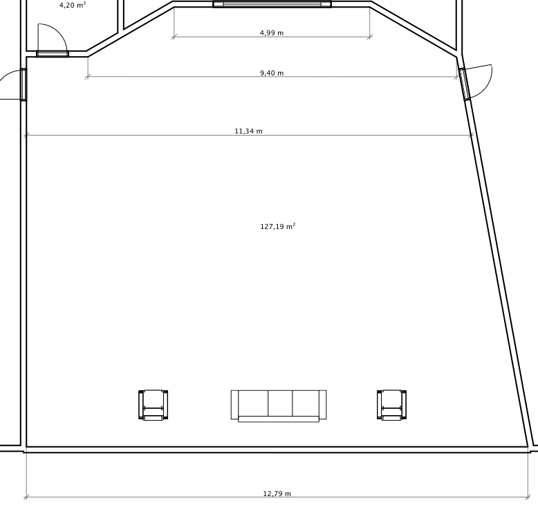

Also ich habe, was Akustik angeht, hier zwar weitaus weniger Ahnung als andere hier, dafür kann ich aus der Praxis ein Beispiel präsentieren, mit dem ich persönlich sehr glücklich bin. Es wird sicherlich nicht der ideale Raum sein, aber als Regie bin ich damit voll und ganz zufrieden.
Der Raum ist schön trocken, hat kurze Nachhallzeiten und zumindest an der Abhörposition keine akustischen Störungen duch stehende Wellen und was es da sonst noch so gibt.
Abgehört wird dort neben Stereo auch Surround.
Deckenhöhe ist 2,8 Meter. Die nackten, unbehandelten Wände sind gemauert, dann Dämmwolle, danach Rigips. Dann natürlich die entsprechenden akustischen Maßnahmen. Doch das überlasse ich dann Fachleuten, respektive habe ich solchen überlassen.
Und natürlich vorne eine doppelte Scheibe zum Aufnahmeraum.

@Steffi Weigelt
Nun da dein Raum sehr groß ist, fällt die unsymmetrie nicht so stark ins Gewicht wie bei kleineren Räumen.
(Für mich selber unverständlich das man bei so einer möglichkeit unsymmetrie hat.)
Für andere leser, welche die raumgröße bei dir nicht beachten:
unsymmetrische Räume sind absolut ungeeignet für Regieräume!!!
lg bert
