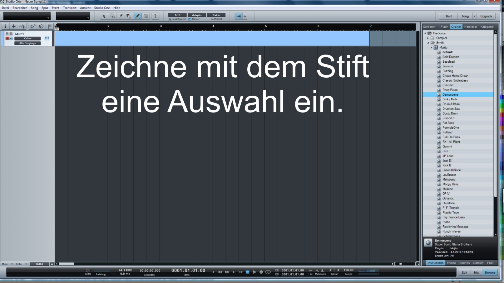

Ich weiss nicht, wie es im S1-2 aussieht, beim S1 geht das im Prinzip ganz einfach...
Ich hab mal ein paar Screenshots angehängt, mit einem Ablauf.
Versuch das doch bitte mal und gib wieder Bescheid...

Übrings, Schritt 2, 3, und 4 kann man auch schneller lösen.
Einfach doppelklick mitten in die Spur rein. Und schon wird ein leeres Event erzeugt. Das kann man dann rechts anfassen und beliebig großziehen.
Also ohne Stiftwerkzeug, einfach in die Instrumentenspur doppelklicken.
