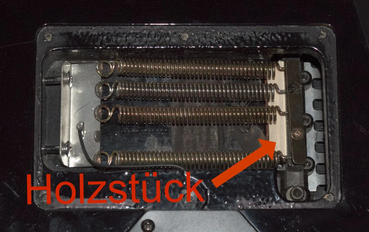

In diesem Video wird das Tremolo festgesetzt, indem die Bewegung des Blocks in Richtung "Downbend" verhindert wird. Es wird also die Verlängerung der Federn blockiert.
Ein interessante Alternative ist es, ein Stück Holz zwischen Tremoloblock und das Federfach (nennt man das so?) zu stecken. Wenn man die Federn dann extrem anzieht, ist die Gitarre stimmstabil.
Ich habe mit meiner RG370 extrem viel und lange rumprobiert, weil ich dickere Saiten drauf haben wollte. Ich spiele gern Bendings (mit den Fingern) auf einer Saite. Dann hat das Tremolo beim Bending nachgegeben und die anderen Saiten haben sich verstimmt.
Zusätzlich kann man so (mit etwas mehr Kraft) immer noch Downbends machen.
Evtl. müssen mehr/stärkere Federn rein. Allerdings ist das beim Edge3-Tremolo etwas eng.
Stimmt, da es ein Vintage Tremolo ist, kann man es aber so einstellen, dass das Ding hinten auf der Decke aufliegt und so in beide Richtungen gesperrt ist. Die Technik geht aber auch grundsätzlich mit einem FR Tremolo.
Mein Tipp für den TE wäre aber, sich auf eine Saitenmarke / Stärke festzulegen (wenn das geht), die Gitarre einmal richtig einstellen zu lassen und dann immer diese Saiten zu kaufen.

Ich habe bei meiner RG370 vorher ein passendes Holzstück zwischen Tremoloblock und Federfach geklemmt. (An der Stelle, wo der Pfeil jetzt hinzeigt) So konnte ich alle Saiten auf einen Schlag machen. Man muss es aber "sichern", dass es nicht rausrutscht.
Inzwischen (auf dem Bild) ist das Holzstück fest verbaut, eine 4. Feder erhöht die Zugkraft und das Tremolo ist in der kritischen Richtung festgesetzt.
(So wie ich es in meinem Beitrag oben beschrieben habe.)
