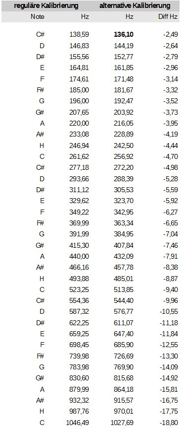

Will ich unbedingt wissen, welche Noten bei diesem veränderten Tuning welche Frequenz in Hz haben, könnte ich z.B. ausgehend von 136,1 Hz (das neue C#3) die Frequenz der jeweils nächsten Note N + 1 (= ein Halbtonschritt nach oben) mit der Formel
N + 1 = N x (2 ^ (1/12))
(also: Frequenz der Ausgangsnote x 12te Wurzel aus 2)
berechnen. Daraus würde sich dann eine Reihe ergeben wie in der angehängten Grafik (dort sieht man auch, wie sich die Differenz in Hz abhängig von der Tonhöhe der Note verändert). Die brauche ich aber eigentlich nicht*, wenn ich das in Cent mache.

ok is nachvollziehbar kommst dann bei a440 auf -7,91 hz , wenn wir uns nicht verrechnen.
schoene tabelle !
Ja. Ich nehme einfach mal an, dass kein Rechenfehler drin ist, weil auch bei der alternativen Kalibrierung die Frequenz des gleichnamigen Tons in der nächsthöheren Oktave ein ganzzahliges Vielfaches ist (z.B. C# = 136,1 Hz | 272,2 Hz | 544,4 Hz), so wie es sein sollte. Immerhin schon mal eine "Prüfsumme".
Den größten Teil hat die Tabellenkalulation von selbst gemacht. :-)
