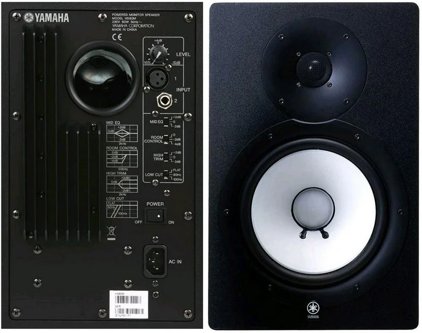

Deine Monitore (HS80) müssten doch so aussehen, oder?

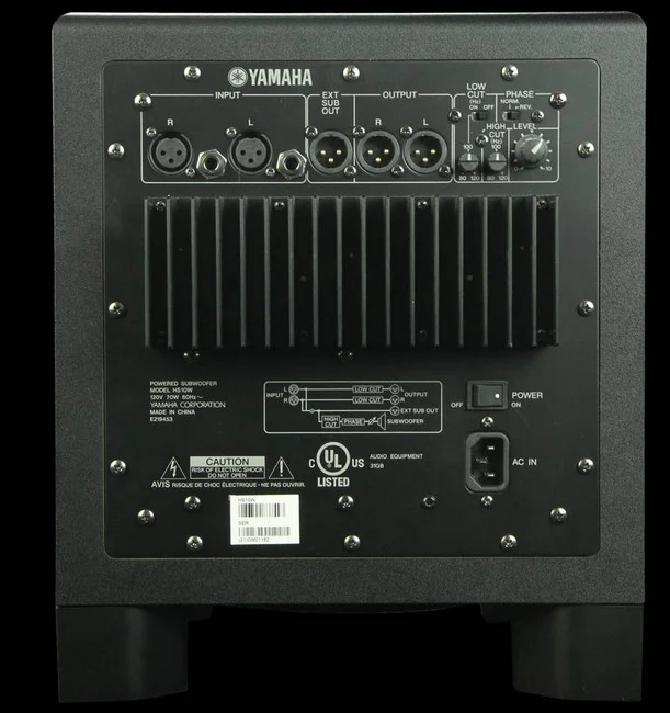

... und der Sub so. Erklär doch nochmal, wie Du das verkabelst.
genau. Vom Interface gehen zwei Klinken-XLR Kabel in die HS80., Klinke steckt im Interface, XLR in den Boxen, oben dort wo die 1. steht.
Dann gehen zwei Klinken XLR Kabel aus den HS80 (dort wo die 2. steht) in den Sub, und zwar links in die Input Sektion.
Die Output Sektion am Sub ist unbelegt.

Dann hast Du es falsch angeschlossen. Beide (XLR und Klinke) Anschlüsse in der HS80 sind Inputs! Das es so funktioniert ist eher Zufall. Vermutlich sind die Anschlüsse an der HS80 irgendwie zum Teil parallel verlötet.
Richtig wäre vom Interface in die Inputs am Sub und von den Outputs am Sub zu den HS80.

Die Inputs bei den HS80 sind paralell verlötet, wen du zuerst in die die HS80 gehst hast du keine trennung zum Sub, sprich die Sats laufen bis runter mit, das wird nicht gut klingen. der Sub verfügt über eine einfache trennung, deshalb ist es notwendig zuerst zum sub und von dort zu den Sats zu verkabeln. idealerweise würde man dann noch die phase angleichen bei der akustischen Trennfrequenz. keine ahnung ob der Sub über ein Delay verfügt um das angleichen zu können. aber auf jeden fall wirds besser klingen als umgekehrt.
