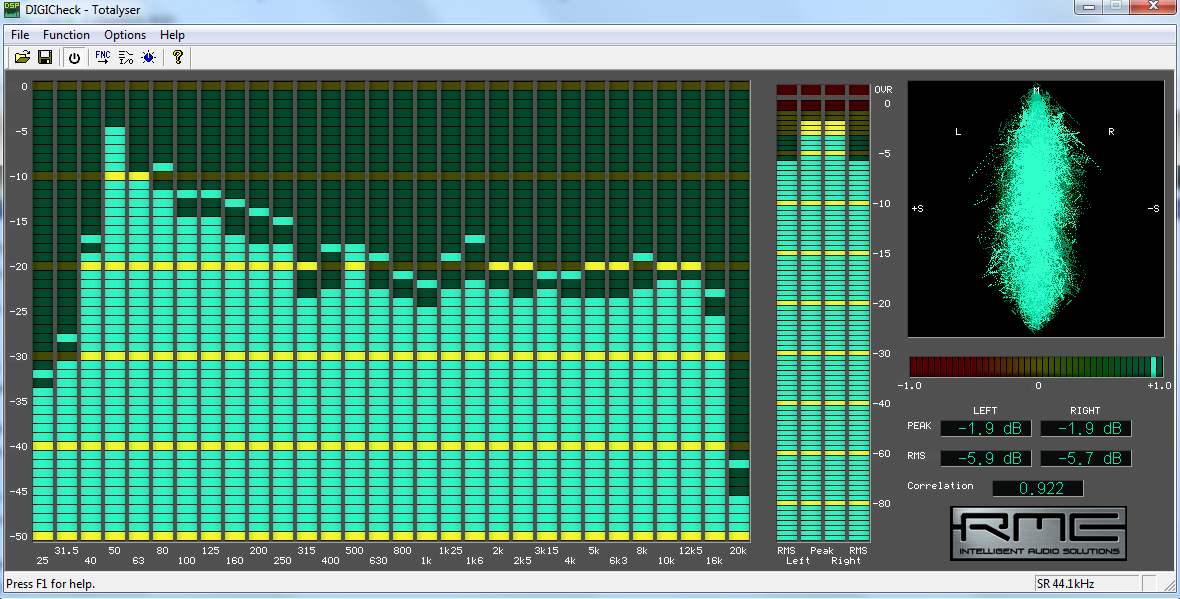

Der Mix klingt etwas seltsam, so als hättest du bei ein paar synthis und percussions absichtlich die Höhen und Mitten abgesenkt. Besonders wenn es dann richtig losgehen soll bei 1.52 müsste da noch mehr Druck her für den Leadsound.

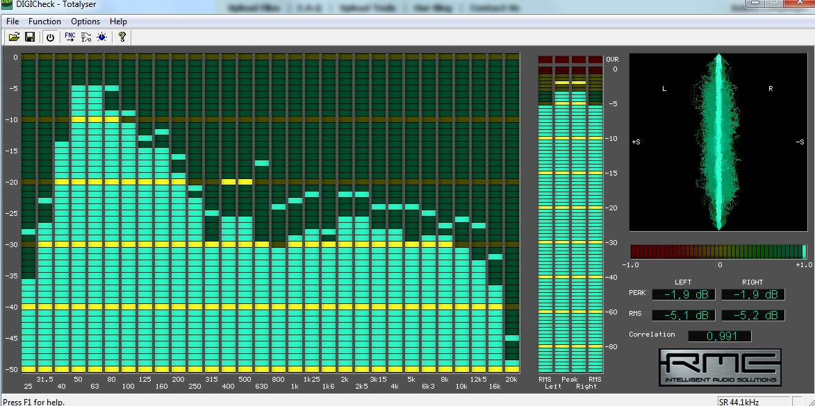

Das Lied hier nehm ich gerne als Beispiel für druckvollen Sound (auch wenn ich die Vocals im Lied nicht sehr mag.):
http://soundcloud.com/dada-life/fight-club-is-closed-its-time
Da ist im Mainpart sowohl die Stereobreite größer, als auch der Bereich von 250Hz bis 20khz.
(Dein Song = Bild 1, Dieser Song = 2)

Das nenn ich mal Feedback, danke! Ja, beim Übergang zum Abgehpart hab ich noch meine Schwierigkeiten nen fetten Drop hinzubekommen :/
Das mit den höhen versteh ich nich, bei allen is der EQ in den Höhen eigentlich sogar etwas aufgdreht^^
