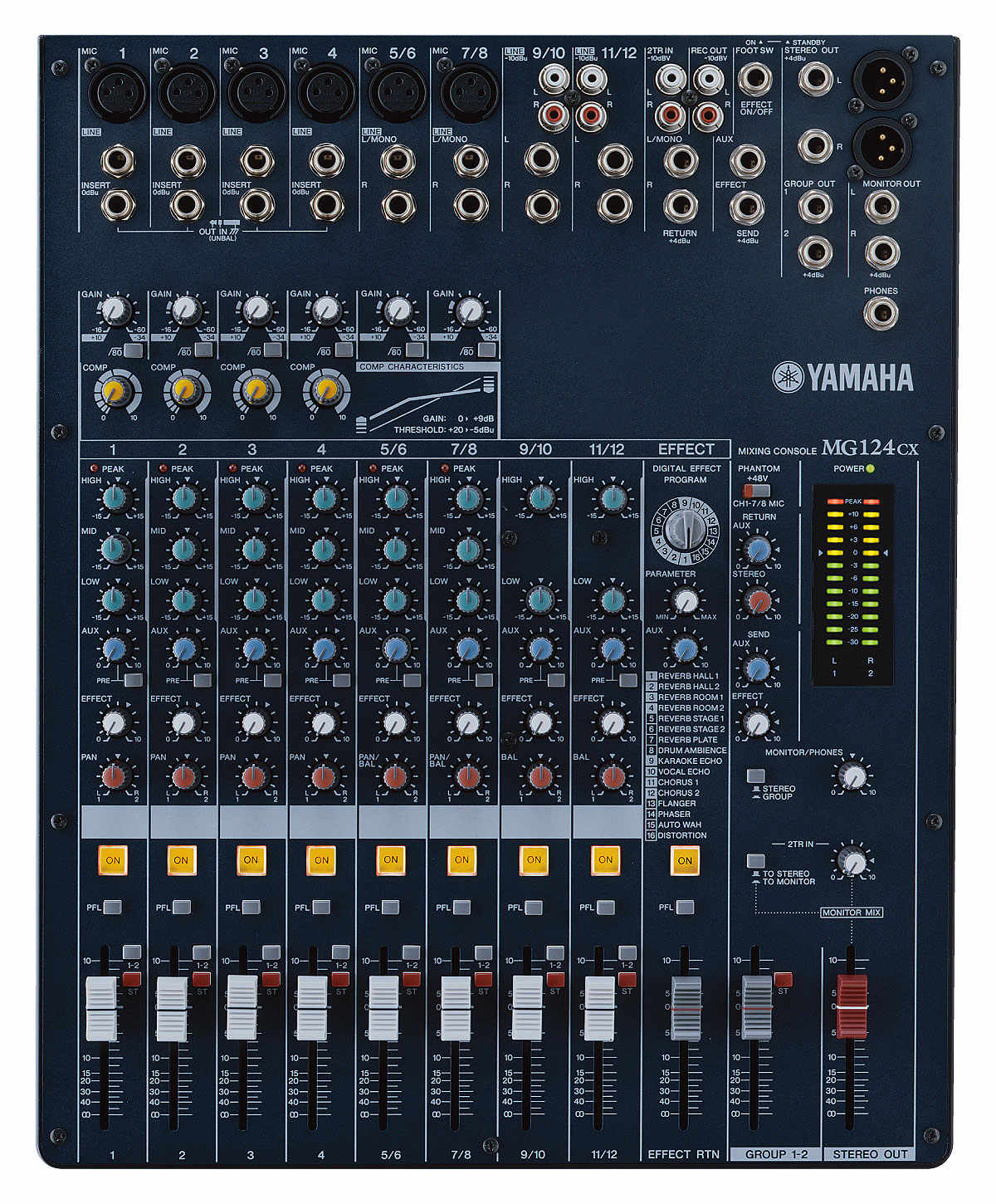

also ic hkann ja mal ein nild von dem pult zeigen
