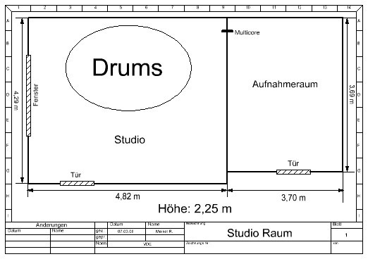

Liebe Forengemeinde,
ich habe vor mein Studio mit Akustikschaum zu verkleiden. So sieht er aus:
Zu den Fragen:
1.) Lohnt es sich alle Wände und die Decke komplett zu verkleiden?
2.) oder soll ich nur Teilwände verkleiden?
3.) Welchen Akustikschaum soll ich verwenden?
4.) Gibt es sonst noch etwas zu beachten?
5.) Wie könnte ich es besser machen?
!Die Akustikdämmung soll nicht zu teuer aber ergiebig sein!
Dieser Aufnahmeraum (Bandproberaum) wird verwendet für ein Schlagzeug, 2 Gitarren, 1 [g=118]Bass[/g], Gesang etc.
Vielen Dank für eure Antworten
:D Meikel Rockenfeller :D

Zu den Fragen:
Jein. Was willst du überhaupt erreichen?
Siehe 1.)
Da gibt es bessere Möglichkeiten als Akustikschaum - aber siehe 1.)
Ja!
Mehr Informationen wären schonmal ein Anfang.
Was ist teuer? Wenndu wirklich vor hast das komplett mit Schaum auszukleiden, müsstest du ja mindesten 1000 Euros dafür übrig haben? Damit lässt sich schon anfangen.

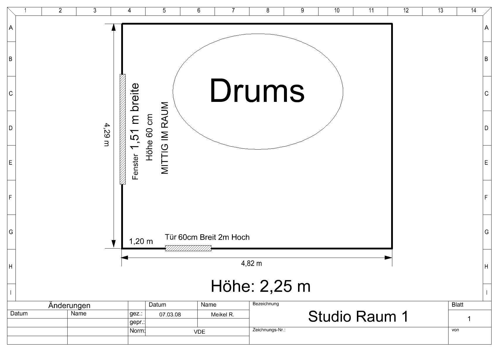

Bemaß mir mal bitte noch die Tür und das Fenster und sag um welchen Raum es genau geht (Studio? Beide?) und was in welchem der beiden Räume gemacht wird (Aufnahmen, mischen, etc), dann komm ich vielleicht gegen Ende der Woche dazu was ausführliches zu schreiben.
ok mach ich ma gerade, poste ich gleich
Danke!
Also hier die fehlenden Angaben:
Und da drin wird nur recordet, doer auch gemischt?
Geh jetzt meine Bauphysikprüfung schreiebn, dannach schau ichs mir an.
darin wird nur aufgenommen nicht gemischt!
