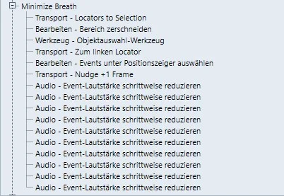

Probier mal folgendes (siehe Anhang)
Wichtig ist, dass du dabei die Spur ausgewählt hast.
Der Befehl "Nudge +1 Frame" gerne auch ne Zeile höher ;)

So wie bei Deinem Macro könnte es gehen, wichtig ist, das nicht nur die Spur ausgewählt wird, sondern auch das Event markiert wird.
Das wird mit Deinem Macro mit "Events unter dem Pos-Zeiger auswählen" so gehen...
Deutlich effizienter und galanter ist das natürlich unter Cubase 10.5/11 da sind nur zwei Befehle notwendig.
Eine kleine aber gute Verbesserung zu vorher...

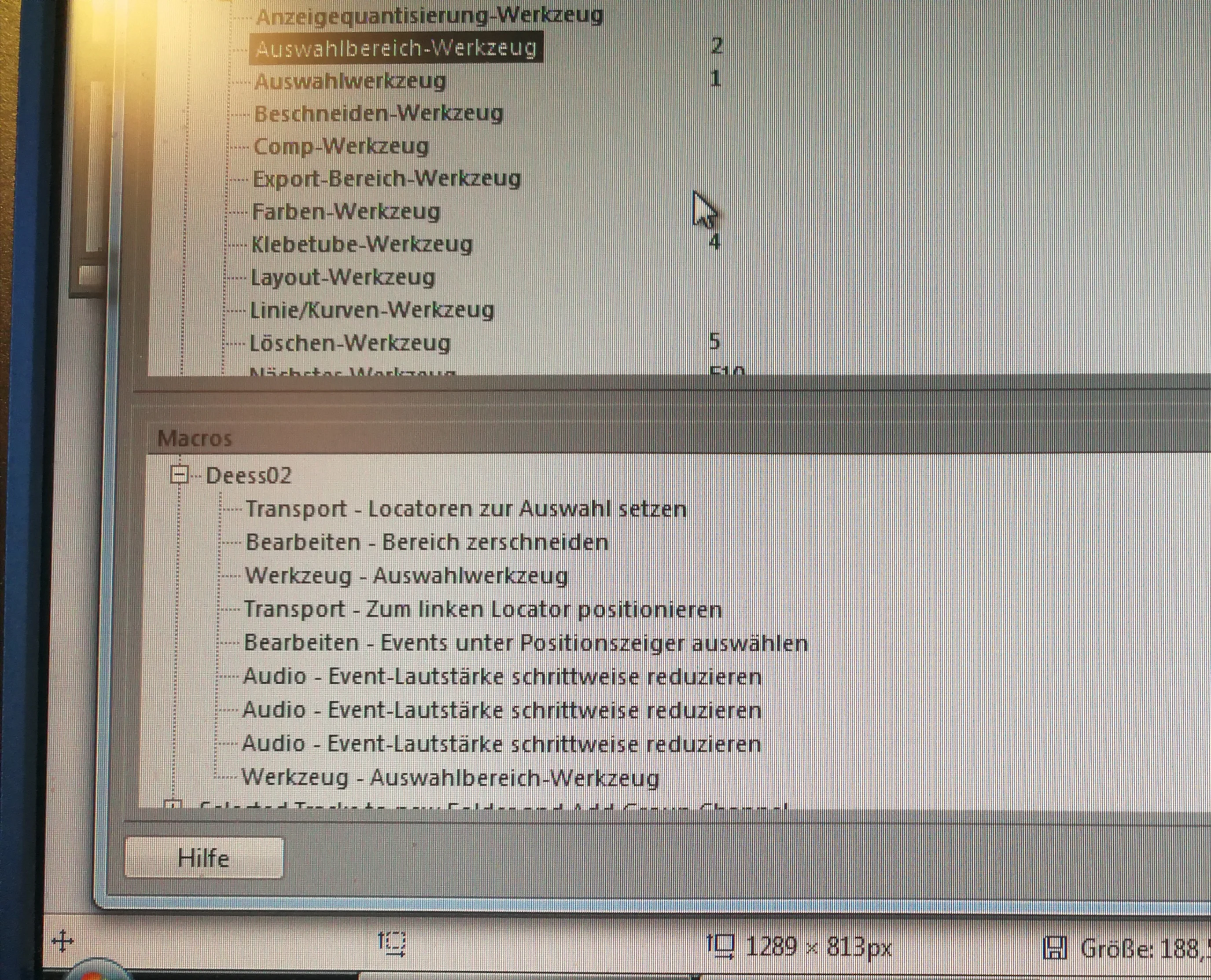

Ich habe jetzt eine Lösung gefunden. Ich poste mal einen Screenshot...
Am Anfang hab ich das Auswahlbereichswerkzeug ausgewählt, markiere den Bereich und drücke dann die Taste für das Makro, in meinem Fall das "Ä" und jetzt geht es!
Wichtig war noch am Ende dieses Auswahl-Werkzeug als Befehl ins Makro einzubauen. Das hatte ich nicht anfangs und da hat Cubase schon mal die Lautstärke richtig im Event nach unten gedrückt aber das Auswahlwerkzeug änderte sich auch mit. Unter dem Auswahlwerkzeug sind ja drei Werkzeuge versteckt und wenn ich die Makro - Taste gedrückt hatte um die Lautstärke einfach noch weiter zu reduzieren hat Cubase auch das Werkzeug geändert. So aber geht es jetzt... Cool...
