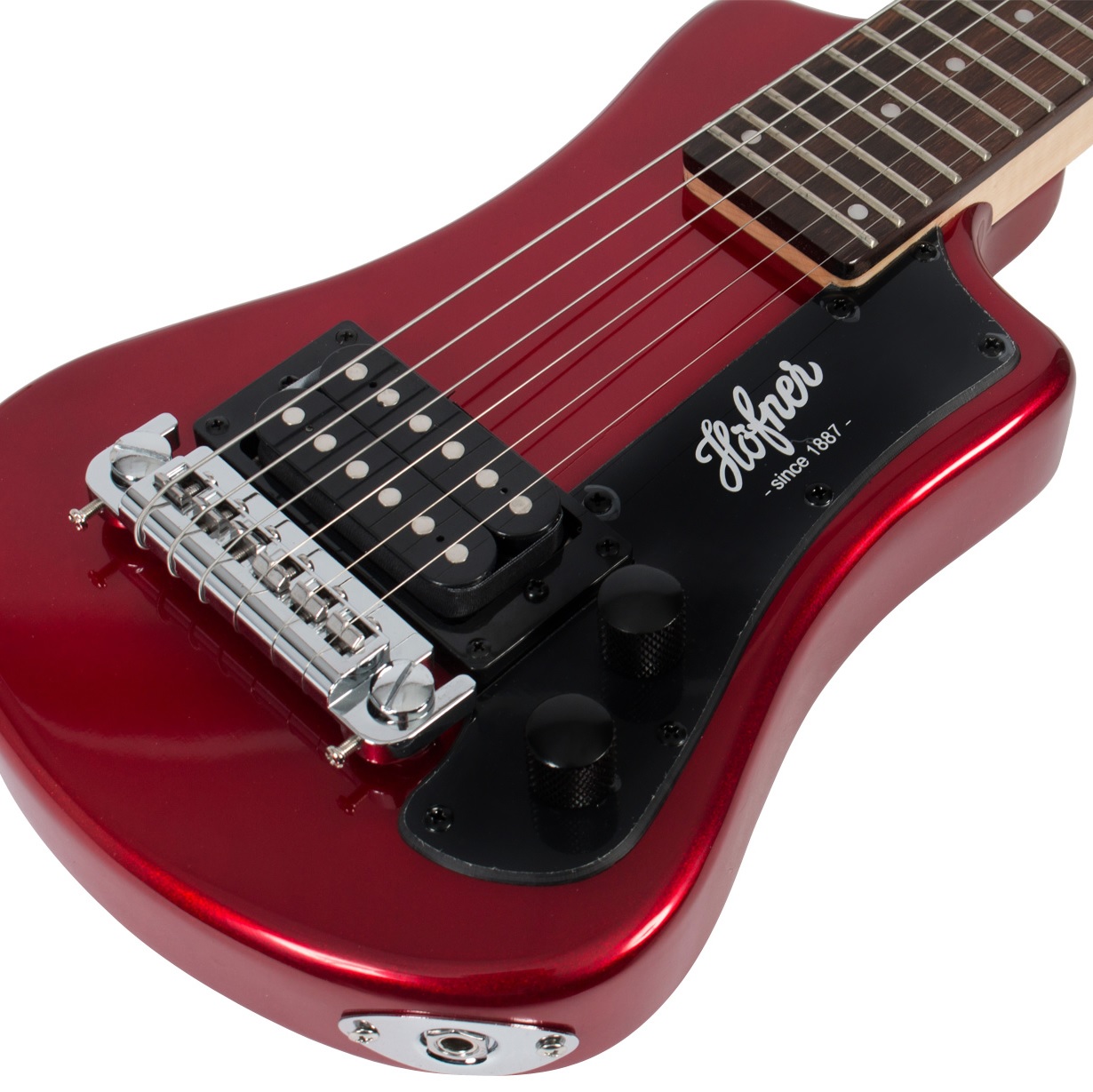

Höfner Shorty Pickup austauschen
23.08.20
12.348
8.035
36.768
Der Sound ist mir zu scharf, ich brauch den smoothen sexy Crunch. :love:
Welchen Pickup nehme ich da?
Welcher passt, vong Abmessungen her?
Kann/soll ich den gleich etwas Richtung Hals versetzen, das ist ein bißchen eine Fehlkonstruktion, spätestens beim Saitenwechsel. :rolleyes:
Dann musst Du aber ein neues Loch fräsen und das alte sieht man dann, was doof aussieht. Ich würd's so lassen. Schraub den PU halt etwas weiter runter.
Habe die Position mit im Verdacht, je näher am Steg, desto schärfer, oder?
Du willst das Ding unbedingt noch hässlicher machen, als es eh schon ist, oder? :)
Ich denke, da kommt es dann auch nicht mehr darauf an.. :oops:

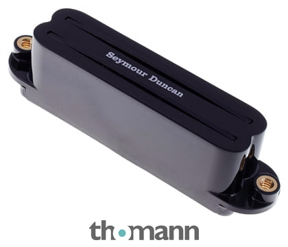

Der hier? Schön klein. 🤏

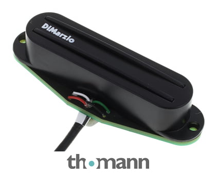

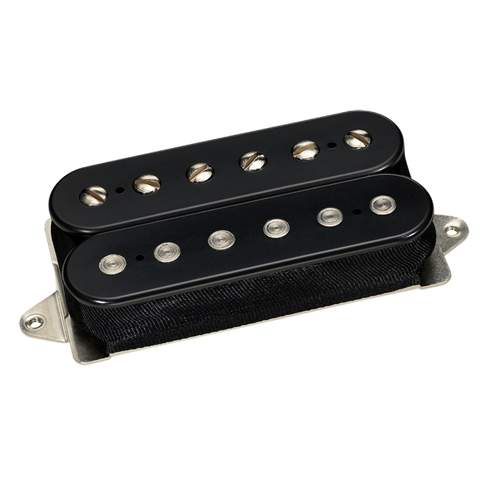

Was willste denn mit dem Singlecoil-Format? Hier gibt's den ToneZone für 79 Euro ist nur leider gerade ausverkauft:
Alternativ nimmste den DiMarzio Airzone, der klingt genauso, hat nur etwas weniger Output. Oder den den Andy Timmons-Pickup (DiMarzio AT-1), der schlägt klanglich auch in dieselbe Kerbe.
Keine gute Idee, einen kleinen daneben zu setzen? :schulterzuck:
Und evtl noch auf Single Coil schalten können? :love:
Das sind keine SCs, sondern Humbucker im Singlecoil-Format. Außerdem für die Stegposition. Lass am Steg einen normal großen Humbucker und ersetze den jetzigen durch einen besser klingenden. Coilsplitting können alle Humbucker mit 4 Drähten auch so. Außerdem müsstest Du mit einem zusätzlichen PU einen Pickupswitch irgendwo unterbringen. Ist dafür Platz? Ansonsten wäre die Splitting-Option einfacher über ein Push/Pull oder Push/Push-Poti zu realisieren. Dafür müsstest Du nur ein Poti ersetzen, sofern bisher keine Splittingmöglichkeit verbaut ist.

Also, wenn du den PU tatsächlich versetzen wollen würdest, brauchste womöglich auch keinen neuen mehr. Ein Zentimeter weiter in Richtung Hals und das Teil wird wirklich extrem anders klingen. In der Stegposition sind die Unterschiede da wirklich krass.
Und übrigens: Ja, der sieht so aus, als wäre er sehr nah am Steg.
