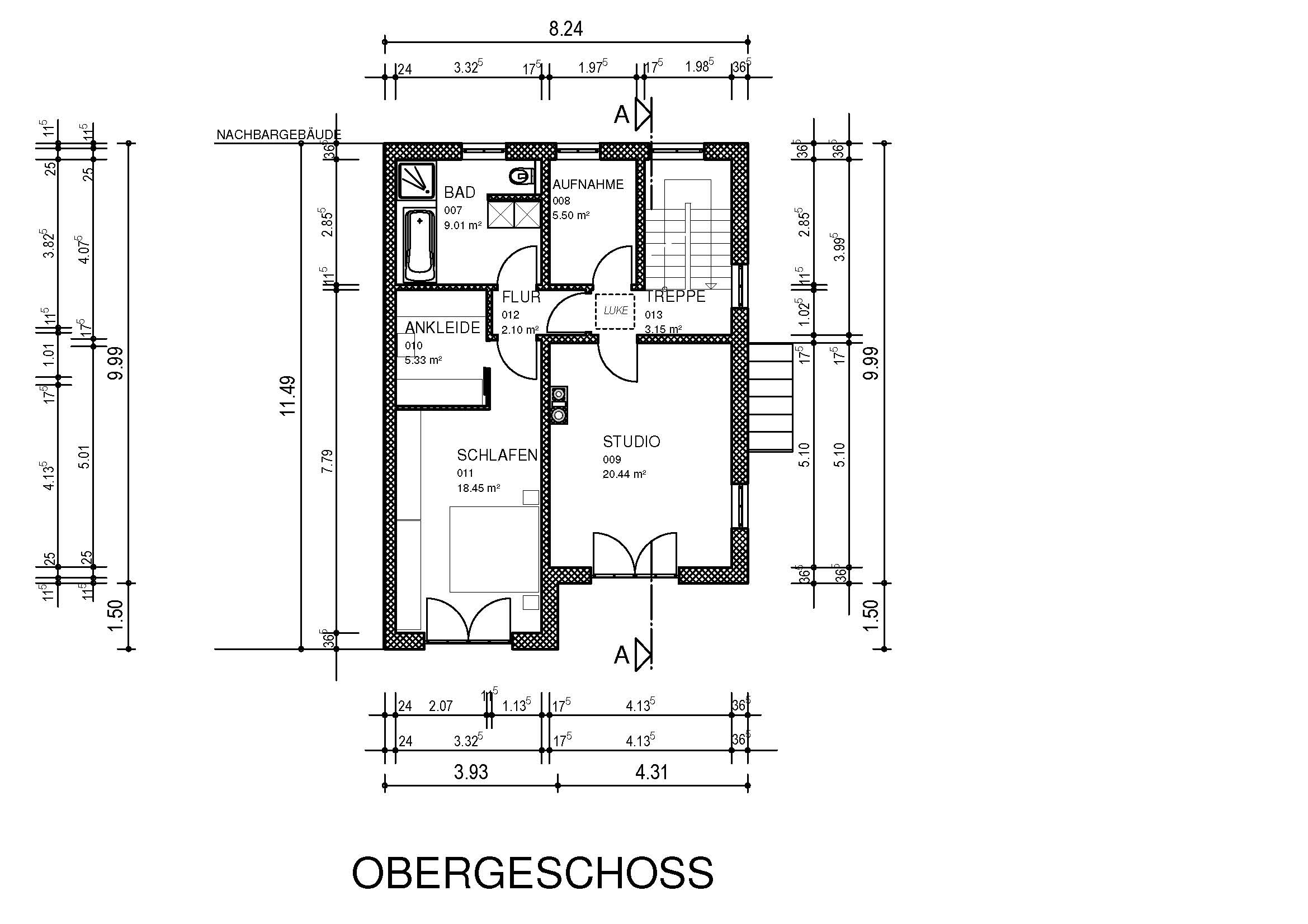

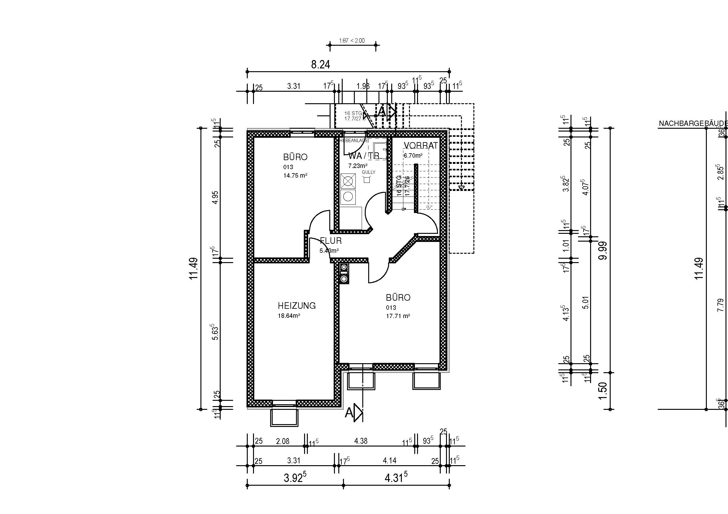

Ich möchte in unserem Haus mir ein feines Studio einrichten.
Habe 3 Räume zur verfügung.
Wie im Plan (Anhang)zu sehen einen Studio Raum(Studio),20.44m2
eine Gesangskabine(Aufnahme)5.5m2
und im Keller einen weiteren Raum (Büro) 17.71 m2
hat der Architekt so benannt.
Nun wie optimiere ich diese Räume für Ihre jeweiligen Aufgaben.
Welche Ausrichtung sollen die Monitore haben im dem Studioraum.
Wo sollte das Mischpult stehen,die Racks usw.
Ich habe keine Probleme mit Lärmbelästigung
Bin für jeden Hinweis dankbar

ich finde die oberen beiden räume geeignet.
studio für die regie und aufnahme für die aufnahme.
kommt halt ein bisschen daruaf an, wie und was du aufnehmen willst. und wieviel equipment du hast usw...
ich kann dir auch nicht sagen wie du dein wohnzimmer einrichten sollst, wenn ich nicht weiss was für ein sofa usw du hast.
wie weit steht deine hütte schon? evtl wäre es sinnvoll wenn du eine art "kabelkanal" vom studio zur aufnahme in den boden einlegen lassen würdest wo du dann die kabel durchstossen kannst. nur so als idee....
Hi
danke für deine schnelle Antwort.
also
Denn kabelkanal hab schn vorgesehen.
Ich kann alles so aufstellen wie es am besten /sinvollsten ist.
Habjede Menge Hardware (EQ Compressoren EFX,Pre Amps,4 Racksca 1,20m hoch
kann aber bei Bedarf es auch anders lösen.
Hab einMixer ca 2,70m lang und 1,30 m tief,270 kilo schwer wobei ich am überlegen bin ob ich es überhaupt noch einsetzen werde und nicht lieber mit einem DAW controller alles mache,weil ich es in letzter Zeit nur als abhör möglichkeit benuzt habe.
Aufnehmen tue ich über die externen Mic Preamps.
Ich nehme Gesang, Kl Git,und weitere acoustische instrumente auf,es sind aber meisten kleine Gruppen oder solo.
Sofas und änliches sind bisher nicht vorgesehen,
Alles Frei wie es am besten ist.
Danke
Noch was
momentan sind wir in der Planphase es ist alles möglich
