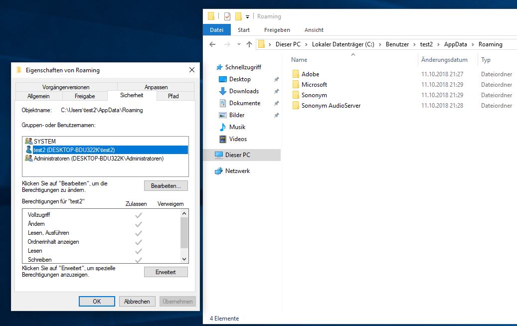

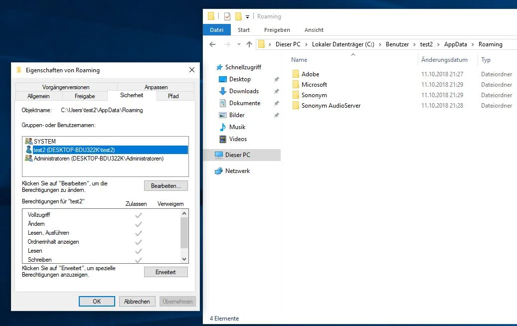

Hi Marc,
ich habe jetzt einen normalen User erstellt (test2) der nur Benutzer-Rechte hat.
Auch hier das gleiche Problem. Er scheint im Userprofil unter Appdata/Roaming/ ein bestimmtes Verzeichnis nicht anlegen zu können!
Andere Verzeichnisse kann er unter Roaming anlegen.
Achso, laut dem Support gibt es noch einen Windows 10 User der ähnliche Probleme hat.
Hier mal ein Screenshot vom Verzeichnis und die Berechtigungen:
Es lag nicht an Rechten, es lag auch nicht an einem Bug.
Es fehlte eine Datei: vcomp140.dll die auch für Office und einige Spiele wichtig ist.
Einfach "Visual C++ Redistributable for Visual Studio 2015" von Microsoft runterladen und installieren.
Und alles ist gut!
