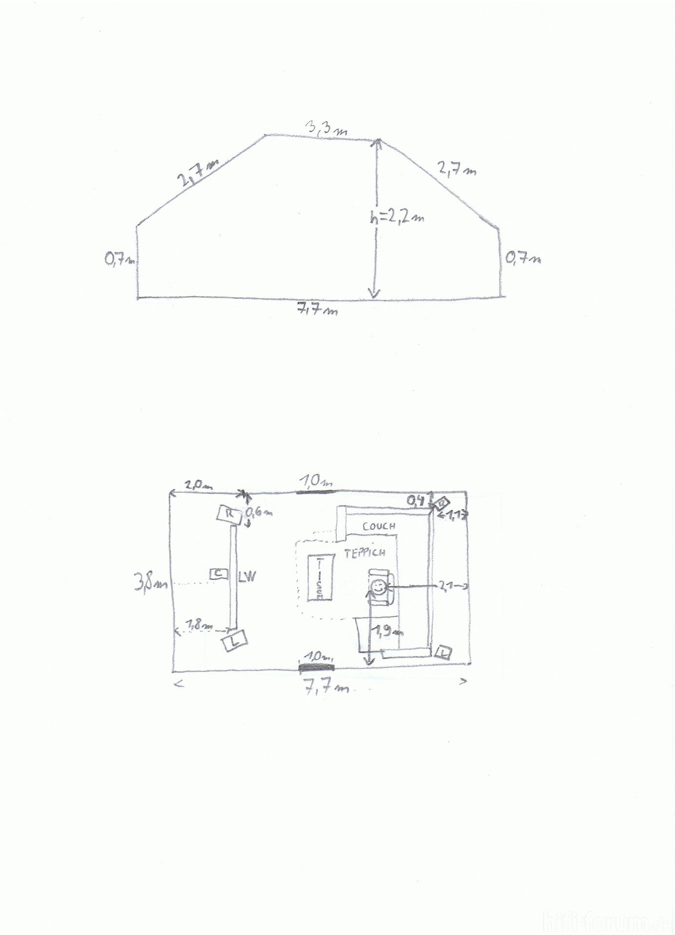

Zeichne eine Skizze des Raumes mit all sein Inventar und deren Maßen ein.
Auch Raumhöhe nicht vergessen!( Fenster Ausnehmungen, Tür....)
Bert

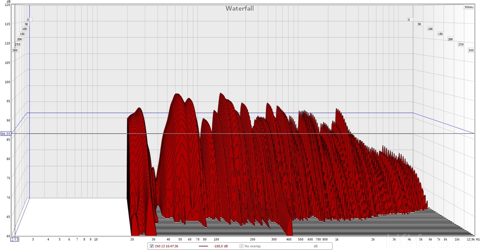

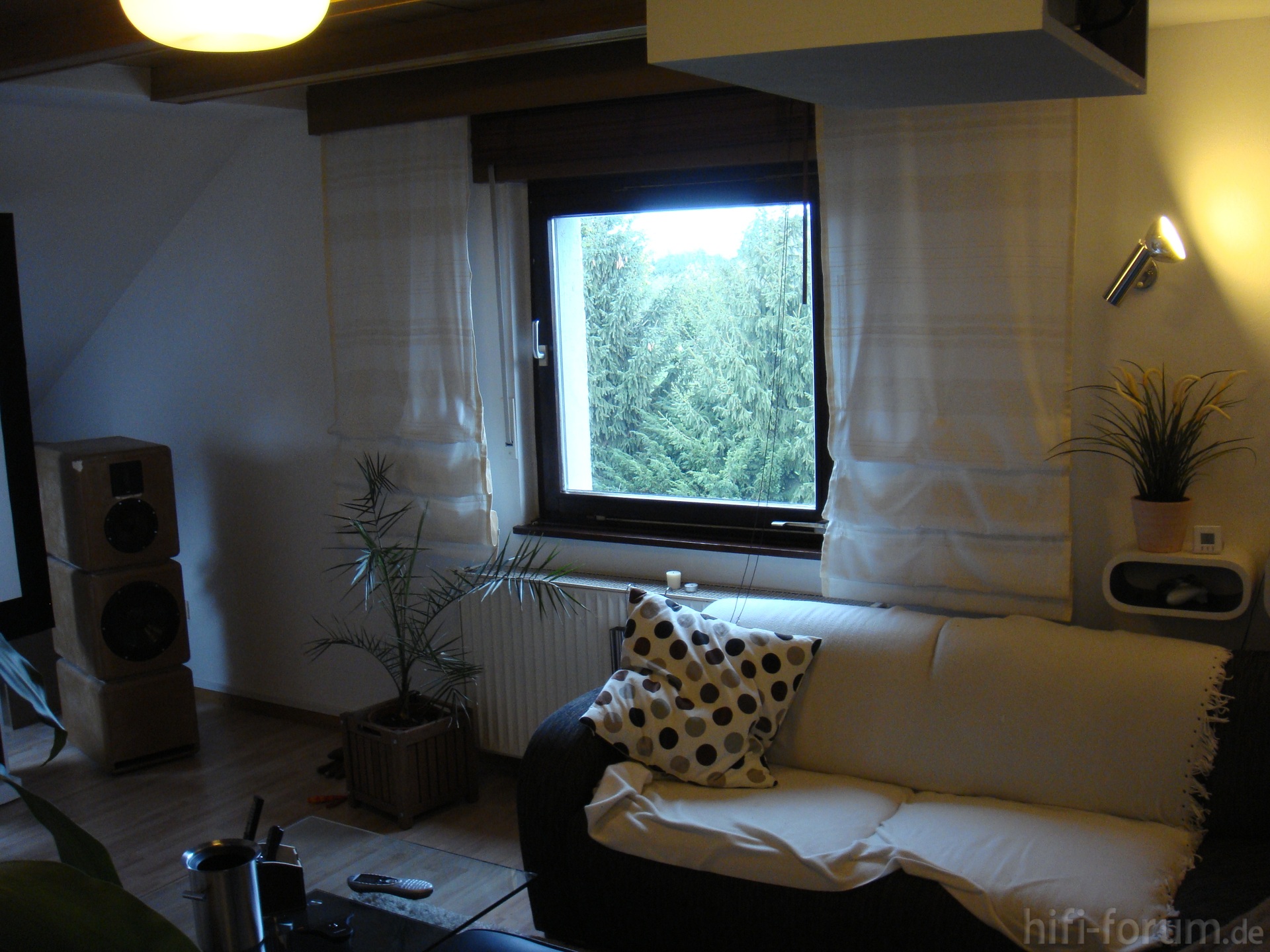

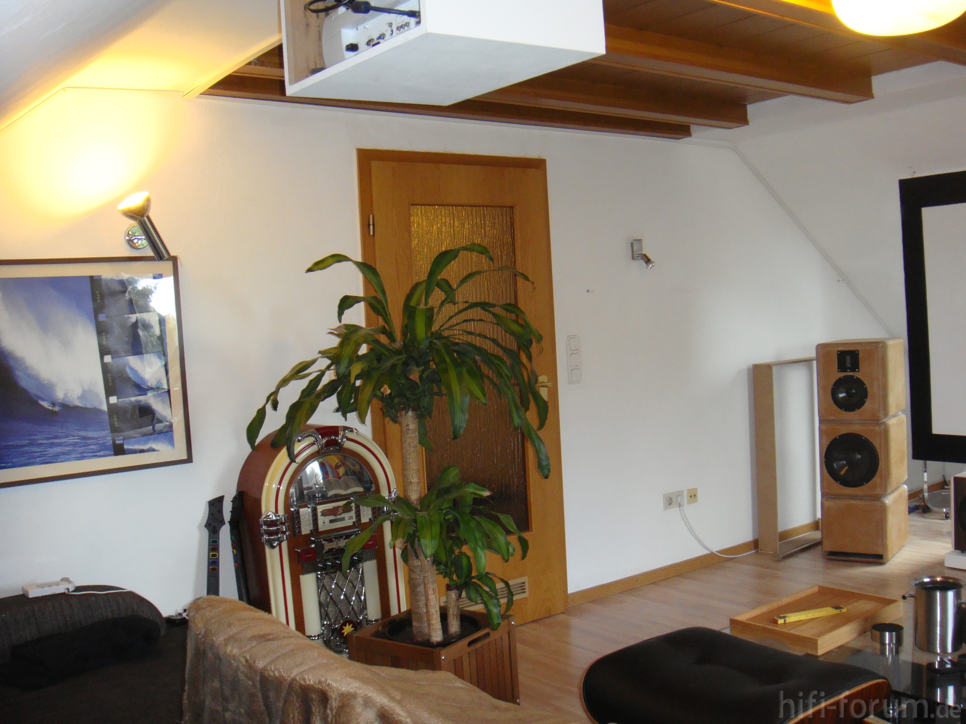

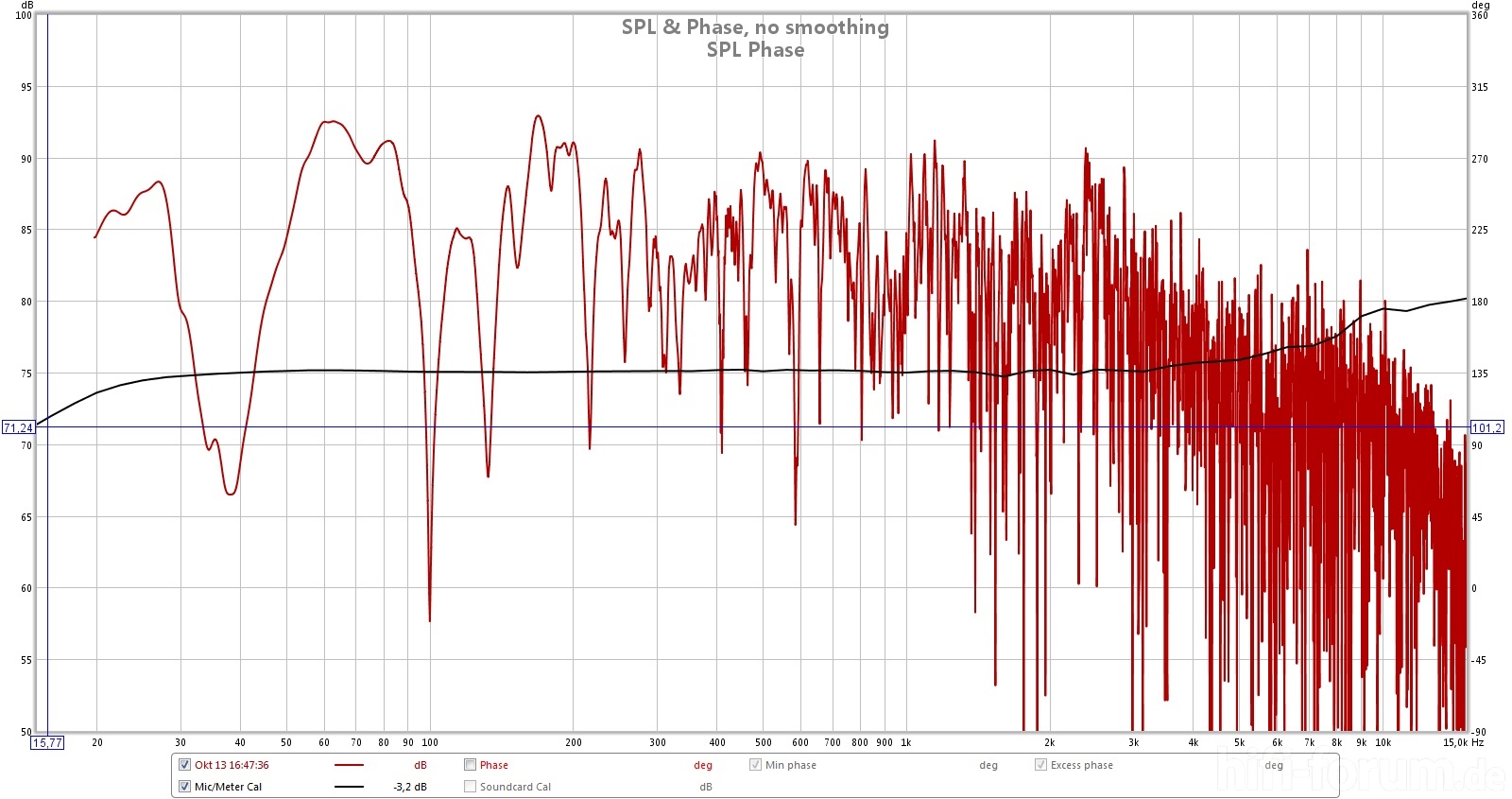

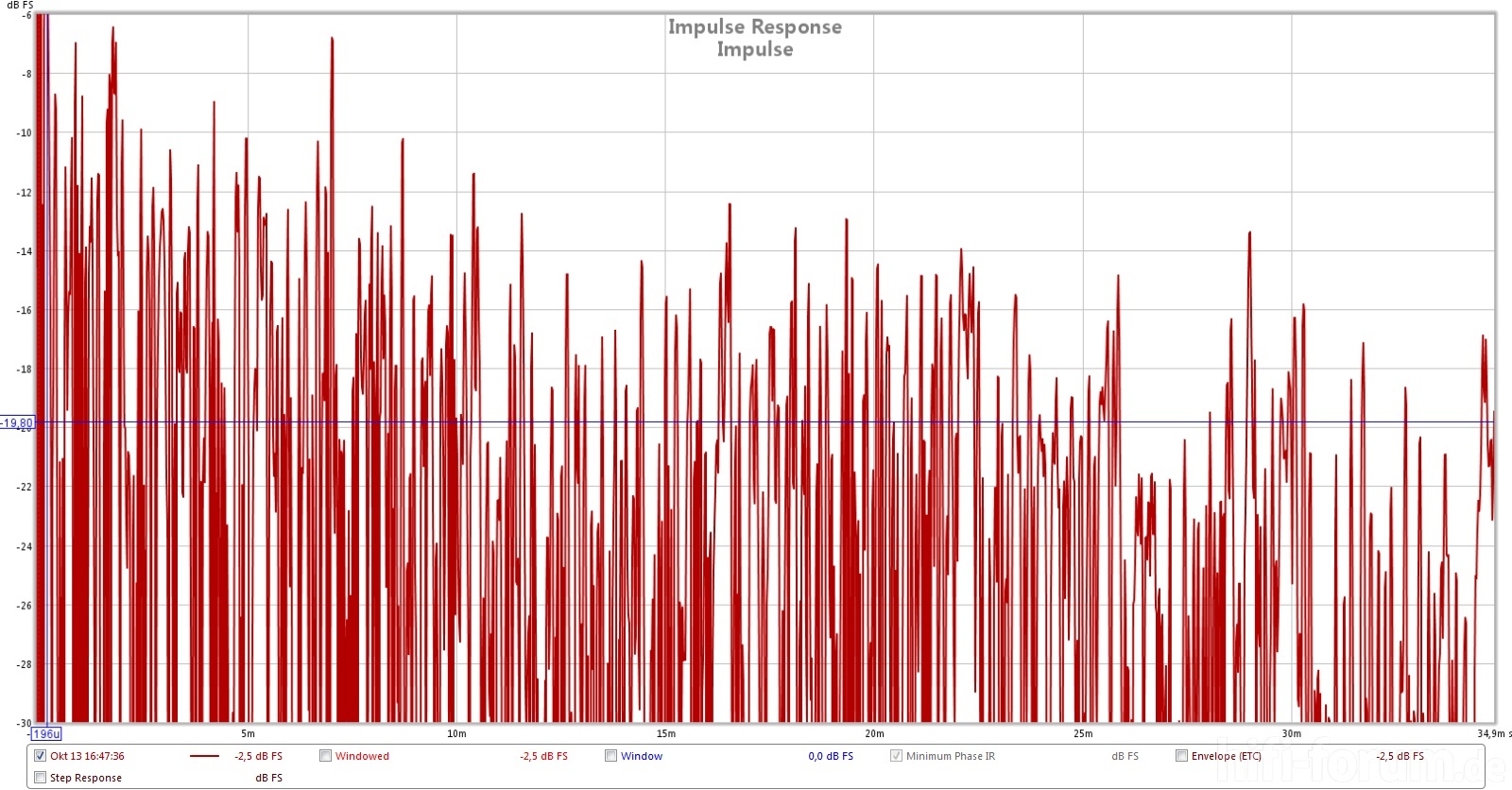

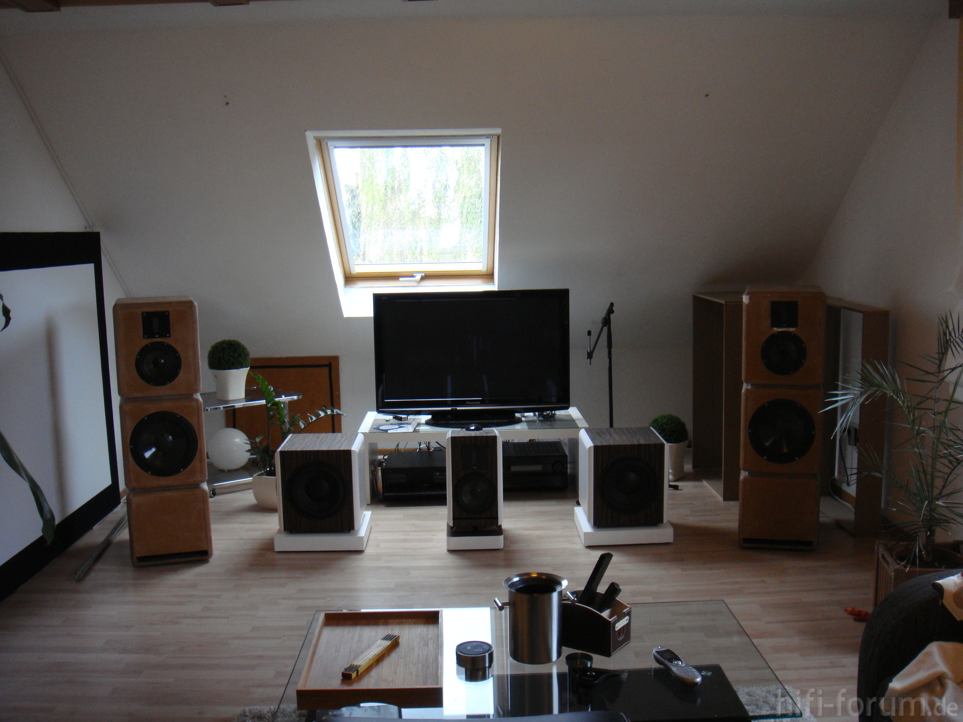

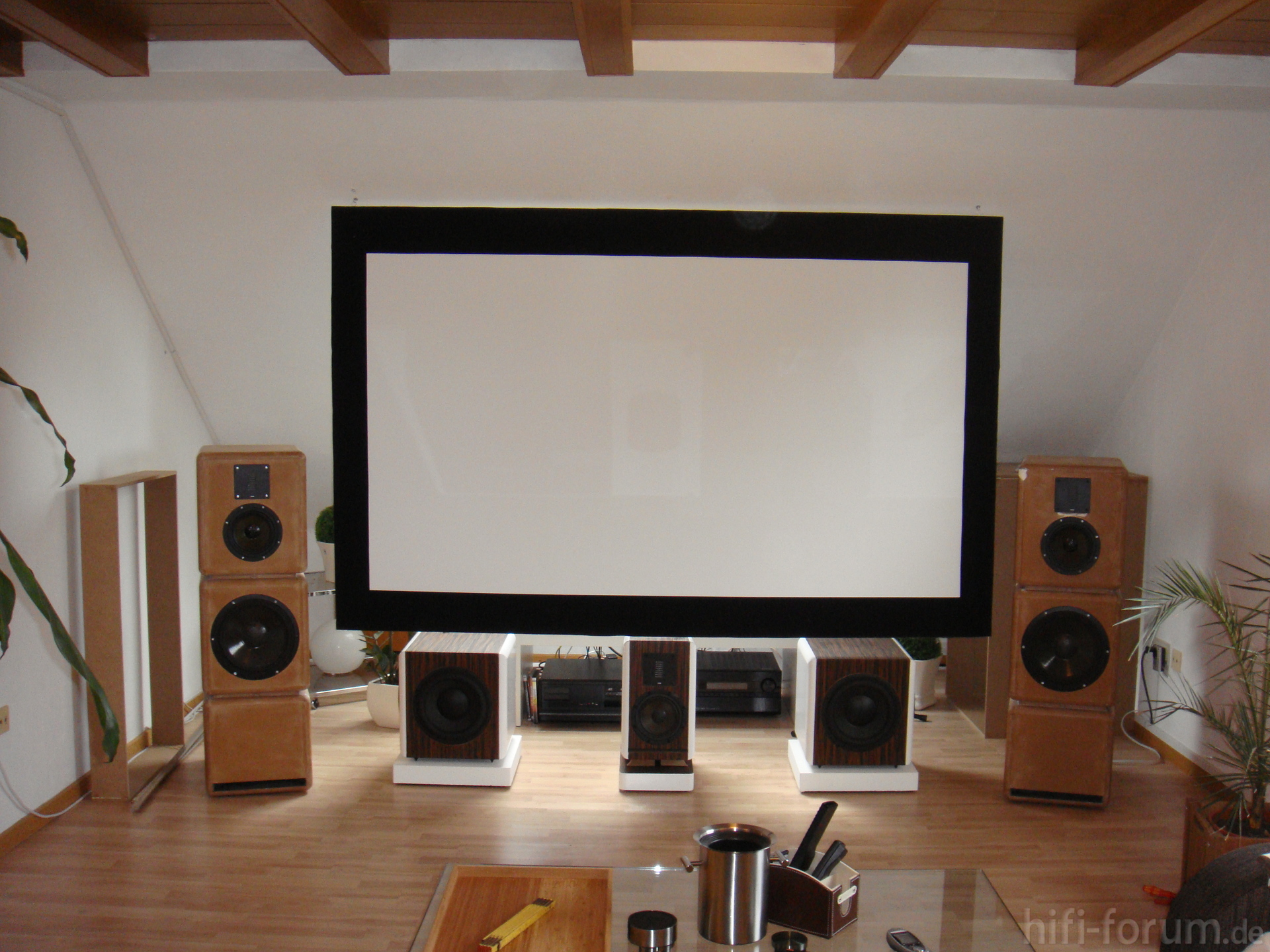

Ok,ich werde heute abend Bilder und eine skizze reinsetzen.
Ja genau ich will jeden einzelnen Lautsprecher einmessen.
Und Aus dem Frequenzgang die übernahmefrequenz ermitteln
Ich habe mir schon 6 Breitbandabsorber gebaut,hoffentlich kann ich die auch einsetzen.
100x65cm aus 12cm termarock50 in malerfolie im rahmen verbaut.
Ich habe noch material für 2zusätzliche absorber.
Mir ist alles was DIY ist lieber als fertig kaufen
Die Absorber sind 1m Hoch, 65cm breit und 12cm stark.
Reicht einer pro Erstreflektionsfläche oder doch 2m Hoch?
Sollte ich nach der Spiegelmethode verfahren und alle Absorber einfach an die Wand hängen?
Hinter den Frontlautsprechern in der Schräge kann ich auch welche aufhängen.
Ist das überhaupt sinnvoll ? Werden die frequenzen dann nicht nach unten reflektiert?
Oder fast direkt von der Leinwand nach vorne reflektiert?
Hinten in der Schräge über dem Hörplatz sollte ich aber einen breiten Absorber hin hängen?
Wie breit sollte der sein? Ich kann noch einen Absorber aus Termarock 50 bauen in den maßen 1m hoch x 1,90m breit und 8cm dick.Ansonsten muß ich noch was bestellen.
