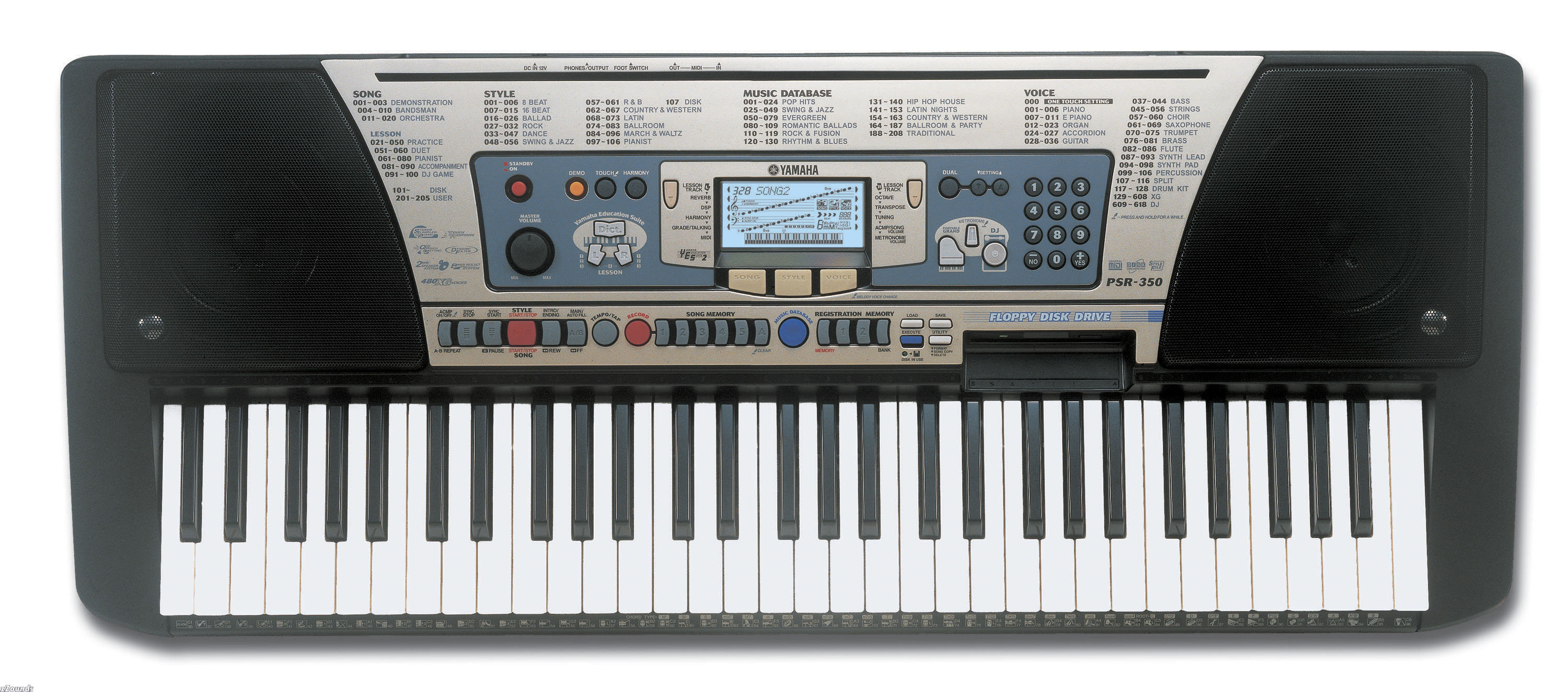

Könnte man theoretisch dieses Keyboard:
http://cachepe.zzounds.com/media/qu...s/PSR350-d7dead8f2dbce9be4cde6cf57d0cbf93.jpg
was ich noch vom Keyboardunterricht her besitze (spiele damit alles ein) auch für Transport im Sequencer benutzen?
Wenn ich auf start drücke = ein Rhytmus bzw. Song wird abgespielt, dann sendet das Keyboard die Noten der Drums. Und wenn ich einen anderen Sound am Keyboard auswähle, wechselt er in FL Studio die Instrumente aber wild durcheinander.
Das käme wohl drauf an, ob, und wenn ja, welche Daten vom Keyboard gesednet werden, also tatsächlich aus der MIDI-Buchse rauskommen.
Wenn das Keyboard tatsächlich darauf eingerichtet ist, Controllerdaten nicht nur für sich zu benutzen, sondern auch rauszugeben, wirst Du rausfinden müssen, was das Ding da genau macht.
Im Normalfall sind die Bedienungsanleitungen der Geräte und hier speziell die MIDI-Implementation-Charts eine gute Quelle.
Ausserdem haben viele Sequencer eine MIDI-Learn-Funktion. Aber frag mich nicht, wie das funktioniert..... :D
Du solltest aber im Hinterkopf behalten, dass so mancher Hersteller sein ganz eigenes Süppchen zu kochen pflegt, und nichts so funktionieren muss, wie man es annimmt. ;)
Ja, das ist doch lustig :D Andere Leute nennen sowas kreative Hilftechniken.
Ursache dafür sind ProgrammChange-Befehle des Yamaha. Offensichtlich reagiert FruityLoops (oder ein Plugin) darauf. Das kann man wahrscheinlich abschalten. (habe kein FL)
Vielleicht kann man auch am Keyboard einstellen, ob es die Befehle sendet oder nicht. Das ist bei so einem kleinen Teil eher unwahrscheinlich.
