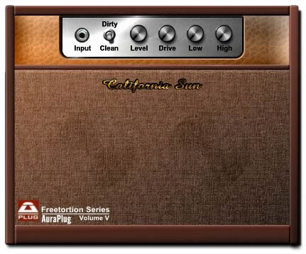

Ich hab zwei Empfehlungen:
Als Amp: Den Auraplug California Sun
Klanglich eher amerikanisch mit zwei Kanälen. Versucht mal Kanal 1 und den TSS (s.u.) davor, das gibt nen super Crunch. Kanal 2 haut ne Mörderzerre raus.

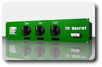

Und dann noch der TSS. Ist ein wirklich guter Tube Screamer Klon:

TSS als zerre
